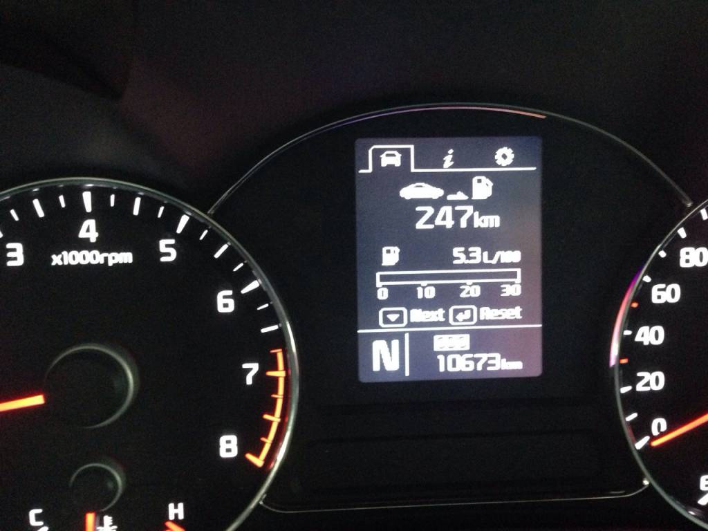

cụ đi khiếp nhỉ 1 năm gần 1v8. xe em 1năm1tháng có gần 1v700km

Xe cụ chạy thế nào mà đồng hồ báo có 5.3l vậy, xe cụ 1.6 hay 2.0? vì xe em toàn thấy báo 7.1l :-&
Xe e 1.6 AT mà e đi đường trường toàn 4,9- 5,7 lít thôi. Nhưng đi đường hn nó hiện 9 lít ngay
