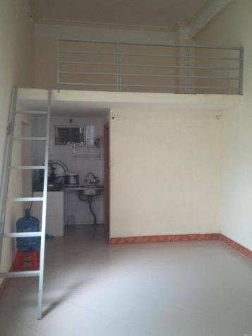

Bẩm cụ, cháu thấy các nhà cho thuê toàn xây kiểu thang ngoài, trông tạm bợ và không đẹp, dù rằng gác xép của cụ làm có vẻ xịn chắc chắn hơn của các nhà trọ cùng loại. Bẩm cháu mạnh dạn đề nghị cụ trổ cái cửa sổ chấn song phía sau trên gác xép để có ánh sáng vào gác cho sáng sủa, và chuyển cái cầu thang vào chỗ gian bếp, giấu thang đi bằng cách nào đó ví như cụ xây bức tường chắn giữa bếp toalet với phòng ngoài rộng ra một tí và giấu cái thang vào sau tường. Như vậy sẽ trông giống cái nhà ở hơn là nhà trọ, theo cháu khách thuê sẽ thích hơn. Gác xép nếu cụ trổ cửa sổ rồi làm vách gỗ dán rẻ tiền che kín tầng trên từ lan can lên sát trần nhà thì gác xép lại thêm được cái buồng kín vẫn có ánh sáng, như thế có lẽ giá trị cho thuê sẽ cao hơn được tí chút mà khách lại thích. Kính cụ.
Đằng sau vướng nhà khác rồi cụ,có mở cửa sổ cũng không lấy sáng được ạ
Gác xép cháu chỉ tính để đồ thôi ạ,tại khu vực của cháu chỉ nhắm vào đối tượng sinh viên thuê trọ,cháu tính làm 1 cái bản lề,lúc không dùng thì dựng sát vào tường
gnud ad25
OF-576438
28/6/18
907
147,650 Mã lực
Cầu thang làm bản lề thì ok rùi nhưng nếu như cụ nói thì chỗ nấu ăn hơi bí vì k có đường hút mùi ra ngoài. Để vậy phòng hơi ám mùi. Nếu có thể cụ chờ 1 ống pvc phi 90 cắm vào hộp kỹ thuật đưa lên trên, chỗ đầu bếp lắp 1 cái thông gió loại nhỏ thì đỡ hơn

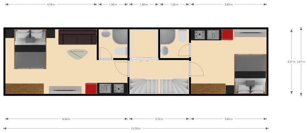

cụ cho em hỏi như diện tích của em thi thuê thiết kế hết khoảng bao nhiêu ạ
60m2 x 3 tầng + tum = 200m2 xây dựng. Nếu cụ quan tâm đến giá rẻ thì thuê cadman tầm 150k/m2 quay đầu. Nếu cụ quan tâm đến chất lượng + tiết kiệm ở khâu thi công thì thuê KTS tầm 250-300k/m2.
Tặng cụ cái p/a kiến trúc này trước e làm cũng kiểu cho thuê trọ, căn hộ dịch vụ. Chiều dài đất tương đương nhưng chiều ngang nhà cụ to hơn.
đằng sau nhà còn khoảng 20cm,giáp tường nhà hàng xóng,cháu lăp thêm 1 cái quạt thông gió trên chỗ bếp được không cụ nhỉ
vậng ạ,cảm ơn cụ
Thay vì cụ làm gác xép để đồ, cụ làm cái tủ tường sát trần cho người ta chi phí còn rẻ hơn mà diện tích phòng lại được rộng. Trên nóc vệ sinh cụ có thể làm trần giả bố trí kho bên trên ok rồi. Chốt lại là cụ nên quên cái phương án gác xép phòng trọ điển hình kia đi cụ ạ. Giờ văn minh rồi ai làm thế. Cụ lấy style kiến trúc p/a của em đi hợp lý với cụ đấy.
