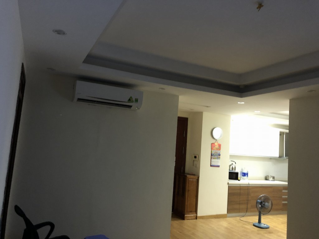

Nhà em ở chung cư và dùng 2 cái điều hoà daikin, 1 cái 12k btu, cái kia 18k.
Cái 18k ở phòng khách 33m2 hình chữ L- trần cao 2.7m), nhưng mà làm mát khá là lâu, e bật 28 độ-fan nấc 4/5 mà mãi 30-40 phút mà nhiệt độ trong phòng mới hạ từ 32-33 xuống 30 (cái này mới mua e đã phải gọi bảo hành 1 lần đến, họ ktra và bảo lúc lắp hàn ống bị xoắn, họ đã cắt chỗ xoắn và hàn lại. Nhưng ống gas họ nói nhỏ hơn tiêh chuẩn)
Nay về quê bật cái 18k Daikin e bật 28 độ, gió nấc 1/5 mà chỉ 20 phút nhiệt độ toàn phòng hạ xuống 28 luôn (nhiệt độ ngoài trời buổi trưa phải 35-36, phòng ở quê 28m2 trần 4,5m)
Có 1 điều lạ là e đo nhiệt ngay ở cửa ra gió điều hoà thì cả 2 cái ở quê (pana và daikin) thì nhiệt độ tại cửa gió rất thấp, chỉ 16 độ (khi e bật 28 độ). Còn 2 con daikin ở chung cư e thử đo nhiệt độ ở cửa gió chỉ độ 20 độ cho con 12k và con 18k thì chỉ đạt 25độ (cả 2 bật 28 độ trên điều khiển)
Theo cụ là lỗi ntn ạ?
Em xem lại biên bản bảo hành thì đại loại nó ghi là ống gas sai kích thước (tức ống gas đặt trên trần cũ là ống cho loại 12k trở xuống)
18k nó cần ống to hơn nhưng mà kể cả như thế thì nhiệt độ cửa gió chỉ 25 là cũng không ổn.

Nhiệt độ cửa gió 25 độ là ko ổn cụ ạ,thường thì phải dưới 18 độ.Khoảng cách từ cục nóng đến cục lạnh khoảng bao nhiêu m ạ,sai kích thước ống tiêu chuẩn của máy sẽ làm giảm hiệu suất làm lạnh nhưng như cụ e nghĩ ko hoàn toàn do kích thước ống đồng ạ.
