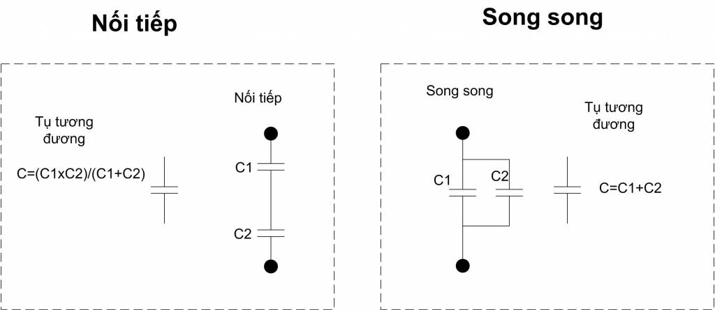

Cụ nối tiếp hai con vào với nhau thì điện dung sẽ giảm đi 1 nửa
cho em hỏi ngu với là nối tiếp tụ quạt thì nối ntn ạ, em chưa hình dung ra vì cái tụ nó có sẵn hai đầu dây, cụ có thể cho em hình minh họa được ko ạ?
