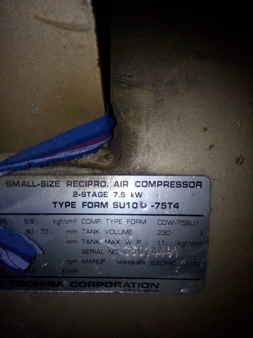

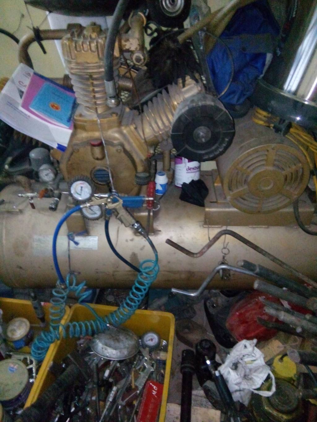

Cụ chim chich có thể dùng các phương án sau ợ.
1. Cụ dùng biến tần đầu vào 1 pha 220VAC đầu ra 3 pha 220VAC, cách này đơn giản nhưng giá thành cao.
2. Cụ vẫn đấu tụ khởi động như cụ Ngo Rung tư vấn nhưng làm thêm mạch tự động ngắt tụ ra sau khi khởi động xong. Cách này giá thành rẻ nhưng công suất động cơ giảm đáng kể (giảm bao nhiêu thì em cũng chưa đo thử nên không rõ).
Cái phương án 2 khó cụ ợ, vì cụ chủ chạy máy nén khí, nó sẽ tự động chạy bất kể lúc nào nên không thể "canh" mà ngắt ra được :)), có thể làm được với phương án rơ le thời gian, đại loại khi động cơ khởi động, đặt sau 1-2 giây thì ngắt tụ, tuy nhiên phương án này cụ chủ phải biết về điện một chút thì mới lắp được :D
Từ 3 pha chuyển về 1 pha thì công suất còn lại =2/3 công suất 3 pha cụ à :))
Tin buồn cho cụ [@Anh.Gabriel;181717] là biến tần laoị vào 1 pha 220, ra 3 pha công suất nhớn nhất chỉ có 4,5kW đổ lại thôi, chắc là cụ phải dùng phương án chạy tụ và kết hợp rơ le thời gian roài :((
Nếu có thể cụ chụp cho em cái tem thông số động cơ và chụp thêm đầu & mit động cơ em xem thế nào? em vẫn nghi vụ máy nén khí dùng 3 pha lắm ợ (trừ máy nén công nghiệp) ;))
Em thấy nó có 1 cái coongtacto 3 pha nữa,khi nào hết khí thì nó mới đóng máy,giờ em đang dùng máy nén bằng đầu nổ,có khi mua biến tần rẻ hơn lắp 3 pha,máy nén để làm lốp oto cụ ạ
Cụ chụp mấy cái ảnh em "dòm" phát :D
