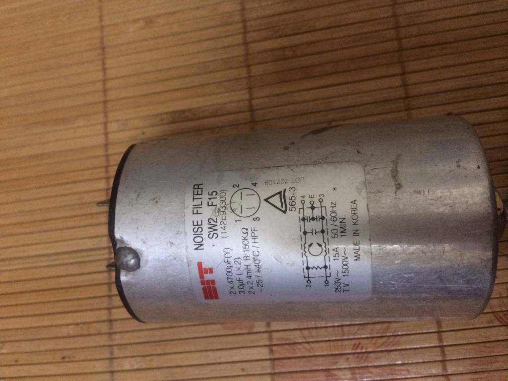

E định làm cái lọc nhiễu cho bộ âm thanh cỏ vs cái tụ này đc ko cụ
OF lap quá :D
Cái này nó là bộ lọc hoàn chỉnh rồi mà cụ, vào 1,2, ra 3,4 :))
Em cũng có 1 củ này của Nhựt Bủn (Nec), cũng lắp thử rồi, dưng chả thấy khác gì?! chắc em tai trâu :)), được cái đỡ bị loẹt xoẹt khi tắt bật các thiết bị khác trong nhà \m/

OF lap quá :D
E định đưa nó vào cái bacl cho nó gọn, chưa thử ko biết âm thanh nó có hay đc thêm tẹo nào ko. Chiều nay e sẽ hàn sì vụ này xong bc lại cụ. Hehe
Cái này cụ kiếm mấy cái đầu cốt đồng loại dẹt mà cắm, đừng hàn. Nó mất nhiệt ác liệt lắm, nhìn mối hàn lem nhem ngay, cụ mà cố dí cho nó nóng là dễ bị chảy đế nhựa hoặc rụng LK bên trong đới :))
