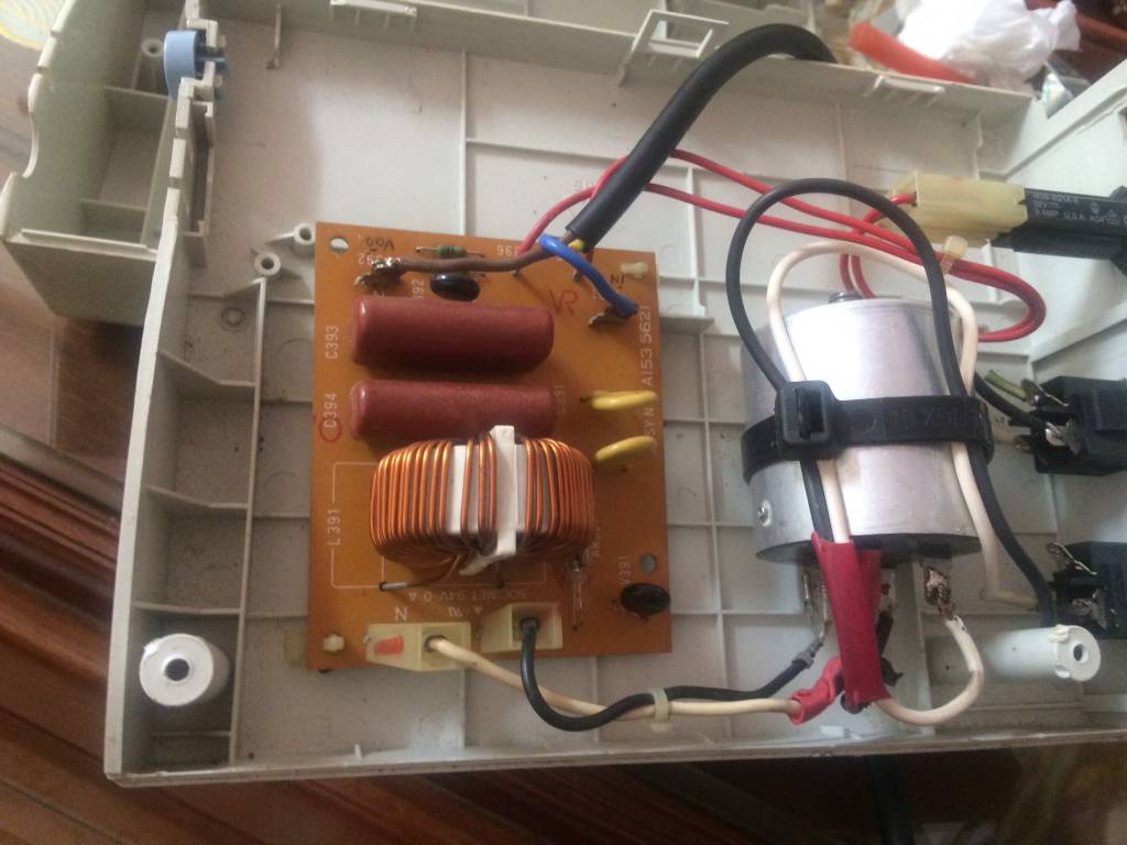

Đã xong, e nghe thấy chả khác giề đc cái lão hxom hàn xì tẹt ko loẹt xoẹt như mọi khi
main kia e nhặt đc trong 1 con mạch máy in của mẽo, ngon phết cho luôn vào hộp bộ lưu điện, nhìn cũng ok.

vỏ Santak 500VA à :))
Cái Main con con ấy hình như có 2 chú điên trở nhiệt (màu đen đen ấy), 2 chú ấy sẽ được mắc nối tiếp trên đường nguồn, nếu đúng thì theo em cụ ném 2 chú "đen đen" ấy đi hoặc nối tắt vào :D, trong mạch máy in nó có tác dụng hạn chế dòng nạp của tụ nguồn lúc khởi động, còn dùng trong Amp thì không hợp lắm, nó sẽ ảnh hưởng đến chất lượng nguồn đấy!

Để e xem lại 2 con tụ đen này, e đang bia hơi tý nóng quá, mấy cu e gọi quá:)), vỏ là quả sanktak cụ ah.
