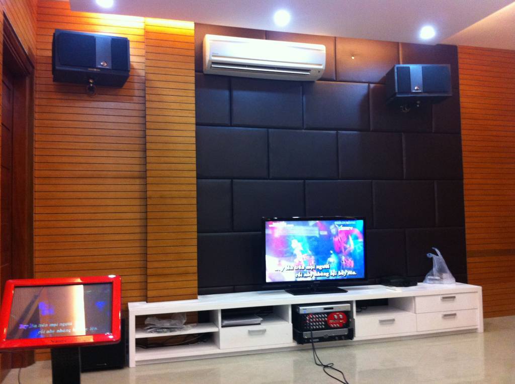

hungnhd
OF-115567
5/10/11
3,876
414,267 Mã lực
Thank cụ, em sẽ lưu lại thông tin để nghiên cứu. Cụ làm xong nhớ post lên để em học hỏi nhé vì em chắc còn lâu mới làm.
Phòng cần cách âm tối đa nên em nghĩ ngoài tường ra cả trần, sàn cũng phải xử lý tiêu âm nữa.
Cụ đã làm phòng nào có công năng tương tự rồi post lên em xem được không?
Có vài ảnh e làm cách đây 3 năm, gửi cụ. nhà này họ k làm sàn, đúng ra phải làm nhưng hồi đó sợ bẩn đồ dính vào :D
