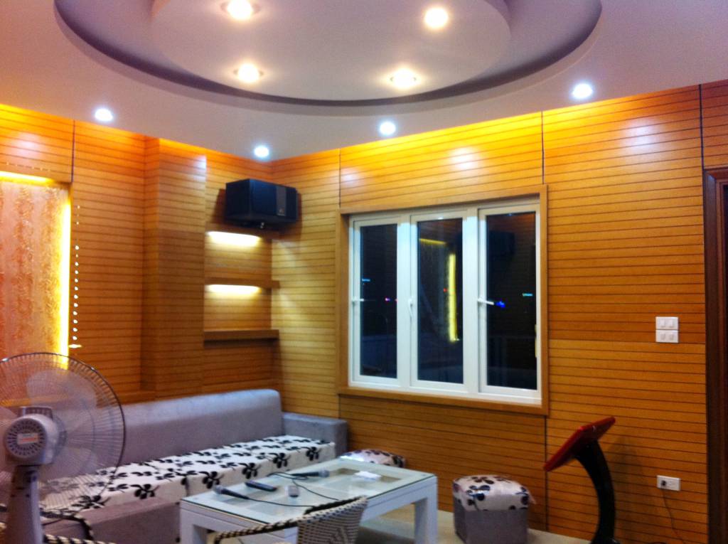

Có vài ảnh e làm cách đây 3 năm, gửi cụ. nhà này họ k làm sàn, đúng ra phải làm nhưng hồi đó sợ bẩn đồ dính vào :D
Ấn tượng màu gỗ ốp và đèn cụ làm cho nhà này khá đẹp. Tuy nhiên TV bé xíu và dây dợ đi hơi xấu, đồ đạc cũng không cân đối mấy. Em đoán nhà này chuyên hát karaoke KTV thôi :D

[@IZZ;23637] Đồ đạc họ lắp sau, và cũng do toàn sử dụng đồ có dây + sàn gạch nên k giấu được ạ. Tivi thì cụ thích đổi dc đơn giản mà :)

Cụ cho em hỏi thêm chút nhé:
1. Tại sao thiết kế và đồ có vẻ không cân đối mấy?
2. Gỗ cụ dùng loại gì thế?
3. Ngoại trừ gỗ và mút đen còn có vật liệu cách âm gì nữa không?
4. Hiệu quả cách âm thế nào?
5. Nhà này là nhà đất hay chung cư?
1. Thiết kế và đồ k cân đối do tính cách của chủ nhà. họ thích đồ đạc rời trẻ trung hơn, phá cách chút. có thể nhìn hơi thập cẩm chút nhưng mỗi người 1 tính cách.
2. Gỗ là gỗ tiêu âm, dày 15mm, phần lõi là cốt gỗ ván ép, mặt là tấm veneer 3mm đục lỗ, sau đó xẻ khe tạo hình, trong cùng là 1 lớp bông thủy tinh, rồi khung xương. có cụ thích để lỗ k xẻ khe cũng OK.
3. K phải mút đen mà là mút bọc da. Ngoài 2 loại này thì còn tấm mút trứng hút âm, hoặc dùng thạch cao sần tiêu âm, tấm tiêu âm sợi bông ép kiểu rockwool, hoặc tấm tiêu âm ecophone (loại này đắt nhất). Tuy một số loại như vậy nhưng làm cho gia đình nên làm bằng gỗ vì sạch, dễ lau chùi, bề mặt dễ tạo hình vì mảng lớn, dễ design các kiểu
4. Hiệu quả cách âm: em cảm nhận là tốt, chủ nhà hát k bị vọng, k tạp âm. cái này thì các cụ nếu chưa tin thì phải đi kiểm chứng thôi :D
5. Đây là nhà đất cụ ạ, nhưng họ xây tầng 7,8 thành kiểu như chung cư. tầng 1-6 cho thuê.
Nhà này còn quả đèn cầu giữa trần lấp lánh ánh sáng như karaoke hịn, lúc tắt hết đèn đi bật mỗi cái đèn đó nhìn cũng hay. cái đèn này k có trong ảnh này, họ lắp sau
