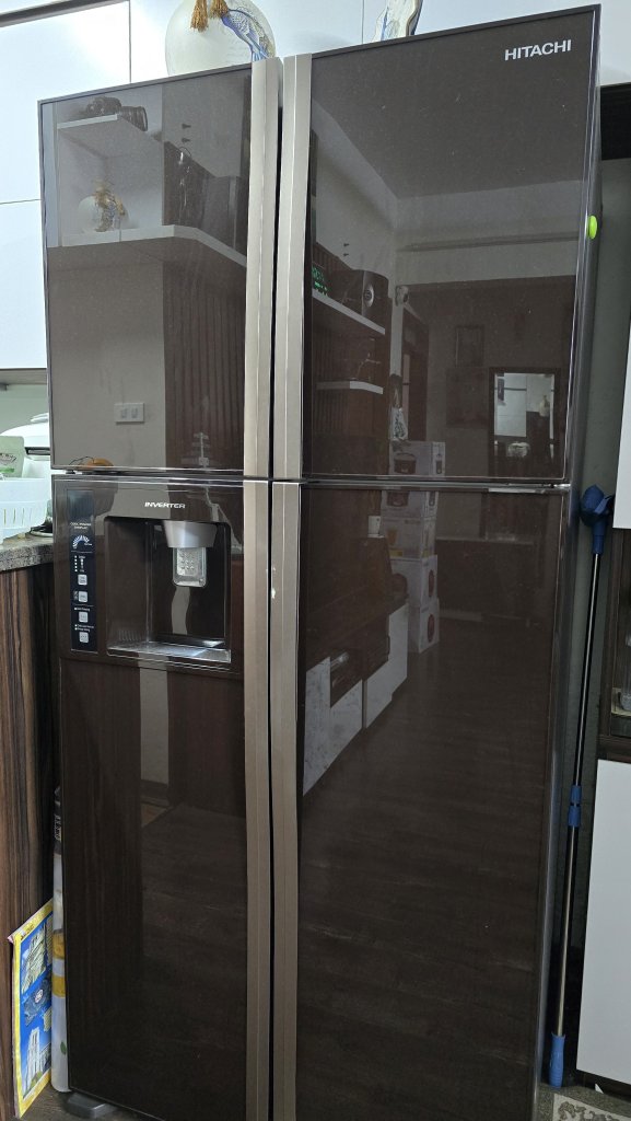

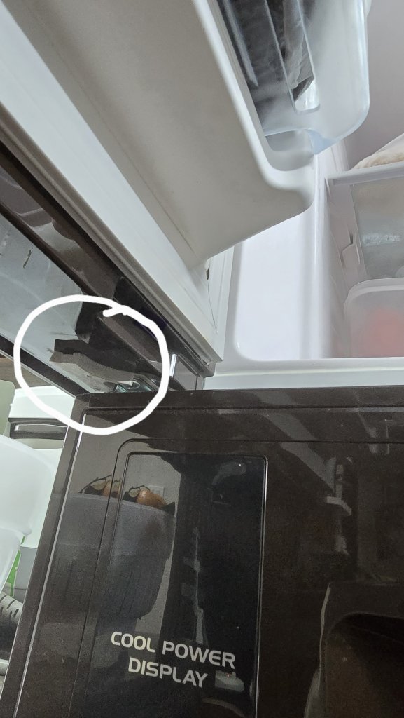

Như tiêu đề ạ. Em nhờ cccm giúp e, nhà em có cái tủ lạnh hitachi, giờ nó bị gẫy cái lẫy giữ cánh cửa ngăn đông, cccm có ai biết chỗ nào sửa chỉ cho em biết với ạ, em cám ơn

Hàn keo đc cụ ạ. Em có tủ giống cụ, thằng ôn con mở cửa thế nào nó giựt gãy cả tay mở cửa em còn dán đc.
Mua keo 2 thành phần của 3M cụ nhé. Với điều kiện phải có súng bắn keo để ra đúng tỷ lệ (có thể mượn chỗ bán, xong trả lại). Làm đúng tỷ lệ, keo đông cứng như xi măng, dũa mòn còn khó.
Nhà cụ ở đâu, em còn tuýp đang dùng dở. Cũng tương đối đắt đấy em nhớ khoảng 500k.

Cám ơn cụ. Em nghĩ keo chỉ đc 1 thời gian ngắn thôi, vì đây là cái lẫy, nó cựa liên tục ạ.
Cụ hình dung cái tay cửa to, phải chịu lực hút lại mở nhiều thế mà em dùng có sao đâu nữa là cái của cụ.
Em nghĩ hãng cũng ko có vật tư thay cái của cụ đâu

Đồ cụ thể ntn cụ gọi hãng đặt đúng chủng loại. Chờ đến khi có hàng thì lắp,
Chứ gọi thợ họ cũng đâu có linh kiện thay đâu

Cần đặt câu hỏi tại sao lại gẫy. Cái này ngờ do lắp đặt bị vênh, vào k đúng khớp.
Có đồ thay cần lắp đặt lại cho chuẩn k có lại gãy tiếp.

Em thấy cái này đơn thuần là cơ khí, nếu khoai quá thì tháo cả 2 phần cho đủ, kiếm ông phay tiện nguội làm cho 1 cái bằng hợp kim thì khỏi nghĩ. Ko thì kiếm miếng thép mỏng cắt theo hình lõm, làm nóng, dí vào cho ăn xuống để vẫn đủ tiết diện cắt ban đầu; làm cả 2 mặt, khoan xuyên bắn vít gì đó cho chắc chắn; tạo cốt khoẻ cho khỏi gãy.
Đồ gia dụng giờ nhiều chi tiết khá lởm, hay hỏng; vứt đi thì tiếc mà ko có chi tiết thay; nên e hay giữ lại cái gì có thể dùng để thay thế lẫn nhau. Như gấu có cái máy xay sinh tố, trục bắt lưỡi dao bằng nhựa nên nhanh nứt vỡ, em ướm thấy gần vừa cái đầu inox của dây vòi xịt nước bị hỏng; cắt ra chế cháo mài dũa chụp vào vừa vặn, bền vô đối!

Mang cả 2 mảnh gẫy đó ra hàng cơ khí, họ phay cho bền.

Cụ chủ chắc đang hình dung em xui dán keo dạng nc. Keo em xui là dạng kem trộn lại khi khô nó cứng đanh. Cái tay tủ lạnh dài, nặng, chịu lực hút lớn mà em nối dùng bình thường bao năm rồi, có sao đâu. Chính em còn phải ngạc nhiên vì độ dính chắc của nó.

E cũng ko biết sao gẫy cụ ạ. Tủ này nhà e dùng từ năm 2017 ₫ến giờ. Từ ngày dùng để nguyên 1 chỗ ko di chuyển gì

E nghĩ tháo ra hàn đc, cần thiết thì gia cố thêm, nếu muốn bền vĩnh cửu thì mang đi CNC cái bằng nhôm thì "tủ hỏng lẫy chưa hỏng" :D :D :D

Có thể cụ chưa dùng keo 02 thành phần nên không biết, keo đấy khi đông lại cứng như đá hoặc bê tông đấy ạ.
