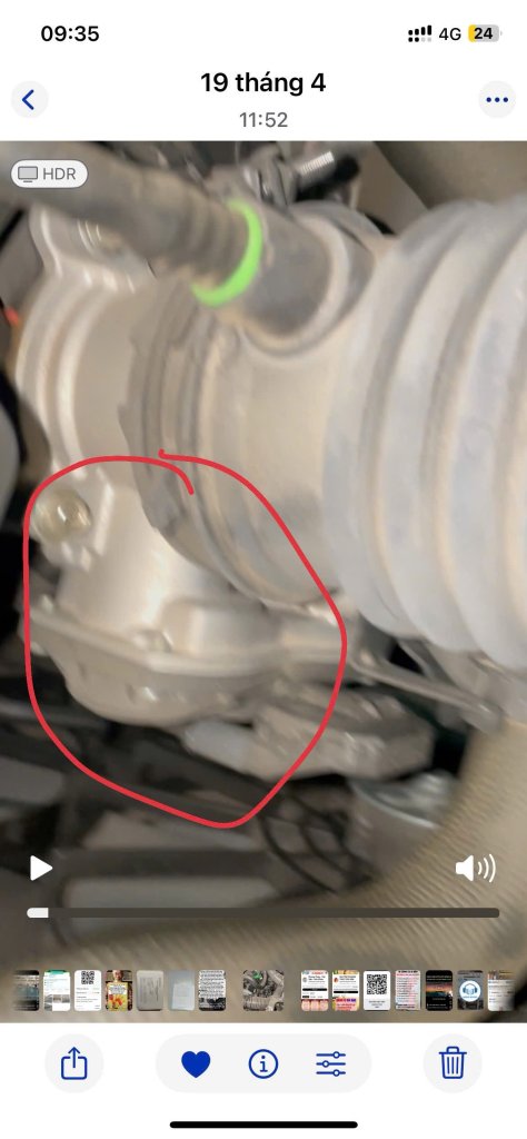

1. Cx5-pre 2023 chạy tầm > 1 vạn tý, lúc chưa đề máy, mới bật nút start engine để khởi động hệ thống điện trong hầm yên tĩnh có tiếng kêu eeee-iiii giống tiếng môtơ chạy nhưng nghe khá to, ở vị trí khoanh đỏ trong khoang máy gần cổ hút khí là tiếng gì? Kể cả lúc xe mới chạy về cách vài tiếng tắt máy đi sauđó bật điện thì lại nghe thấy.
2. Nếu để pha là auto thì nghe thấy cả tiếng 2 quạt giải nhiệt kêu ro ro, tắt pha về off thì ngừng kêu.
Các vấnđề trên có bình thường không?
Mình đã qua bảo dưỡng 1 vạn và hỏi thợ kỹ thuật thì bảo chưa thấy ai nói như thế, phải cho xe quay lại để KT lần nữa- chắc chờ qua lễ mới đi được.
Cảm ơn bác
Cảm ơn bác
Trước khi cụ kia trả lời, em góp ké tí:
1. Đây theo em không phải lỗi. Hệ thống chỉ đang tự kiểm tra và mồi áp suất trước khi khởi động. Cụ nghe tiếng khá to và sốt ruột vì trong hầm tiếng bị dội. Nếu tiếng kéo dài bất thường, hoặc kèm mùi xăng, rung mạnh thì mới cần kiểm tra bơm xăng hoặc van.
2. Khi đèn pha bật (đặc biệt với đèn LED projector), hệ thống điện và máy phát tăng tải → ECU kích hoạt quạt phụ/giải nhiệt. Đây là hoạt động bình thường, không phải hỏng. Nó nóng mà không chạy quạt giải nhiệt mới là vấn đề. Nóng ở đây chưa chắc đã là nóng đèn, mà khi bật đèn sẽ tăng tải hệ thống điện sẽ nóng lên, cần làm mát hệ thống này.
LED projector của Mazda CX5 cùng lắm chỉ khoảng 80-100 độ, còn ngon chán so với halogen đến 200 độ, xenon đến 150 độ.
