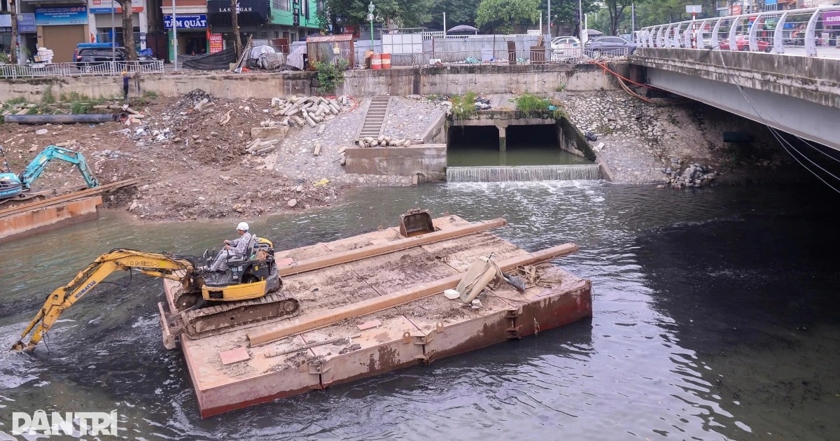

❤❤❤-----Người giời-----❤❤❤
4 cái một lúc, gấp rút để hoàn thành.
Hôm qua, cả sáng bơm nước ra, đến chiều lại mưa to, lại phải bơm nước.
