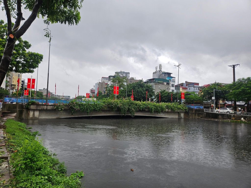

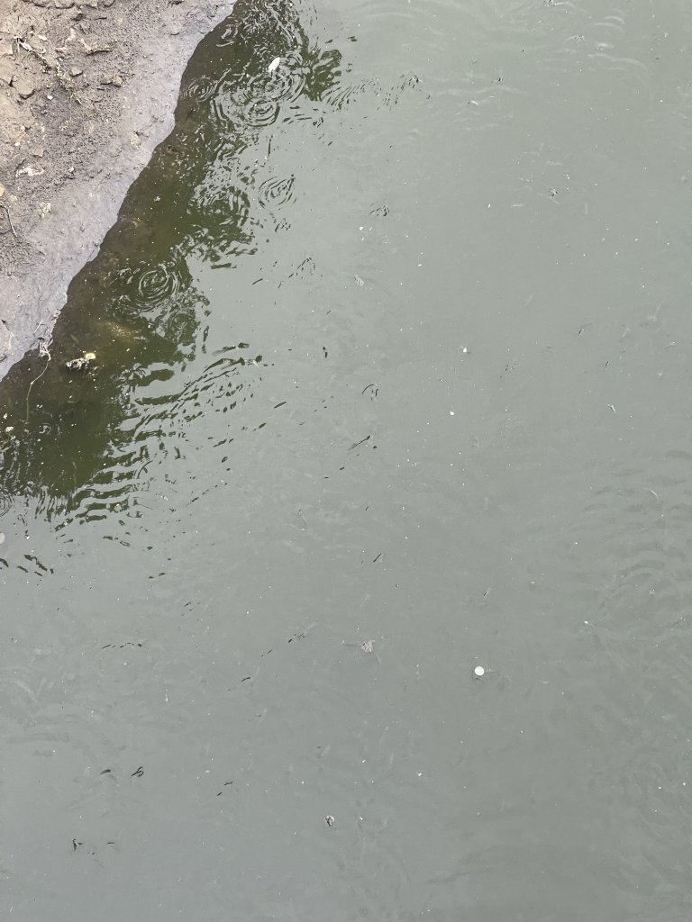

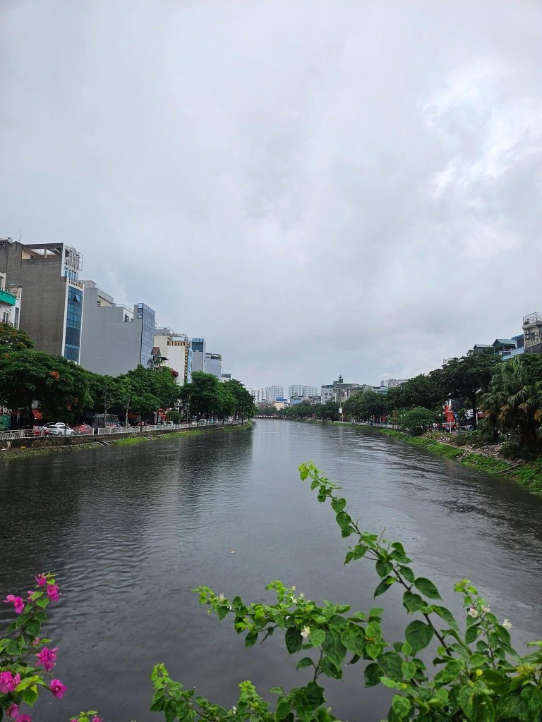

Em ở đoạn rộng nhất của sông Tô Lịch. Nước sông mấy ngày nay nhờ có mưa mà khá hơn chút. Trên bờ thì cái đám bán hàng rong vẫn quây bạt dựng lều, xả rác bừa bãi nhếch nhác lắm. Nói chung là người làm vẫn cứ làm, còn thằng phá thì vẫn cứ phá. Khó thay đổi lắm ạ.
