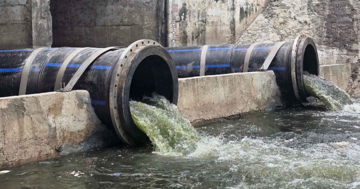

Cụ xem ở trên, công nghệ SBR cải tiến, nguyên lý làm việc như ở đây:
Tuy nhiên, nhà máy ở Hồ Tây Phú điền họ làm thì quy mô, hiện đại, sạch sẽ hơn nhiều;
Cho phép công nhân thao tác ngay ở dưới hầm, còn nhà điều hành ở trên rộng rãi như ngồi khách sạn;
Còn nước vào và nước bơm ra thì dùng các bơm chìm để bơm thôi, vị trí bơm ra ngoài em có comment ở trên, chỗ mương cạnh khu bơi canoo- trên đường Lạc Long Quân, gọi là mương Xuân La đó cụ, cách nhà máy khoảng hơn 1km,
