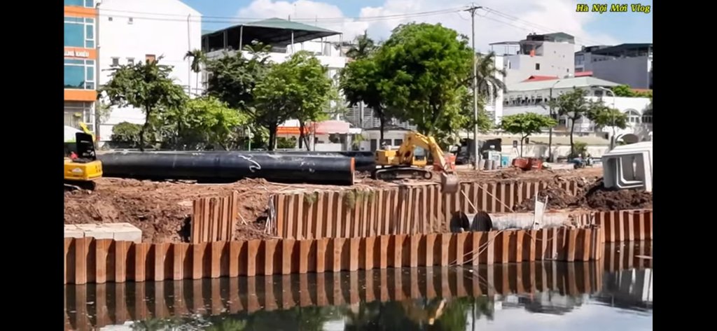

Vấn đề là không đưa được toàn bộ cống xả thải về 1 mối rồi xử lý, sau đó đổ ngược trở lại sông bằng nước sạch đã qua xử lý đó thì muôn đời sông Tô vẫn nát ạ.
Đây là 2 ống phi tầm 1.8m để dẫn nước sau xử lý đổ ngược về sông. Còn ở thượng nguồn sông thì có 2 đường ống phi 1.2m.
