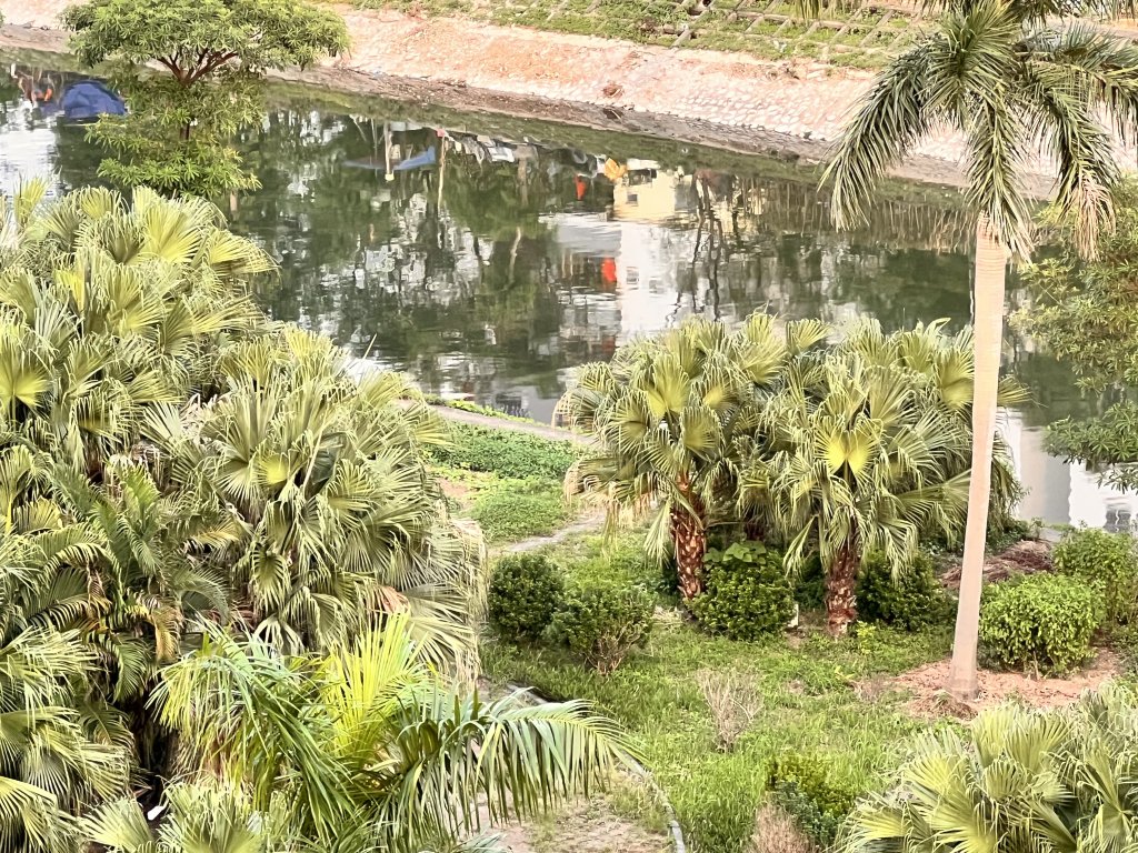

Có cụ nào mấy nay thực địa sông Tô sau khi nó được xả nước ao Tây không?
Hôm nay em đo xe máy dọc sông Tô từ HQV đến Lê Văn Lương. Nói chung đoạn đầu nước trong xanh, có dòng chảy. Nhưng đến đoạn gần LVL thì thấy nước như dừng lại, ko thấy chảy. Nước ko đén nhưng rất nhiều rác. Vì ko có dòng chảy nên nó ko trôi đi được
Vấn đề rác, đổ rác bừa bãi, đổ rác trộm, ... chán thật.

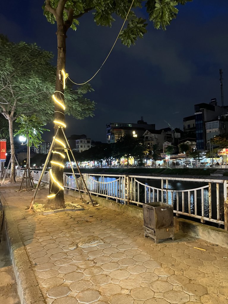

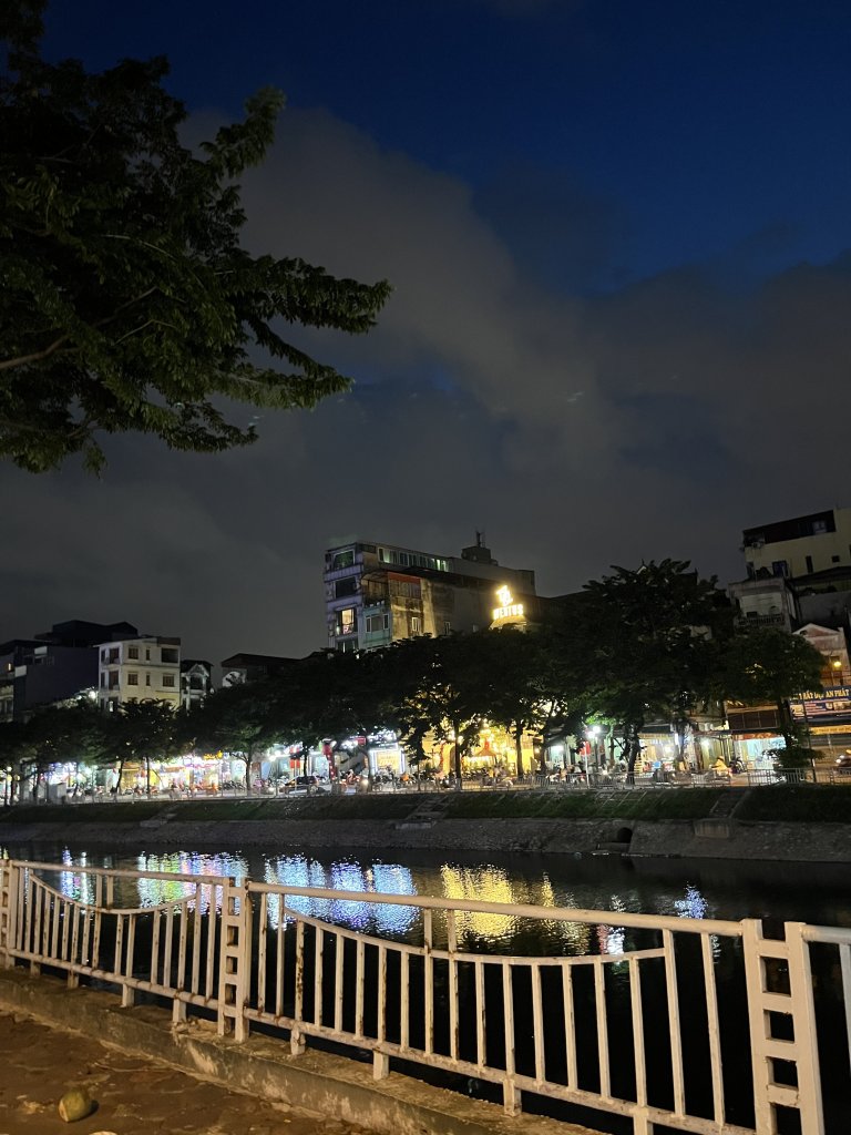

e nghĩ nó đang tích ở các đập! vấn đề là nước sau khi làm sạch cần phải bơm lại sông, mà chưa rõ làm đc chưa?
Em vừa chụp chỗ ga Láng đây cụ. Nước hơi chảy ngược về hướng Cầu Giấy, nhẹ thôi. Có vẻ sạch hơn mọi khi.
Có một cái máy không biết làm gì
