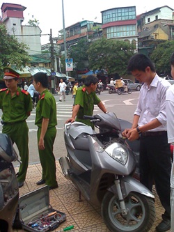

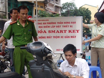

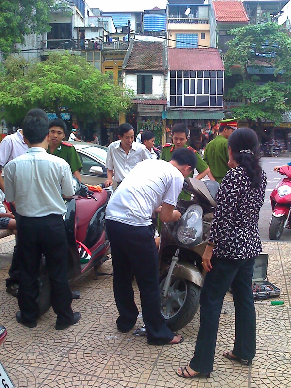

Xin gửi tới toàn thể các cụ chiến dịch lắp khóa công an hà nội tại quận hoàn kiếm.
