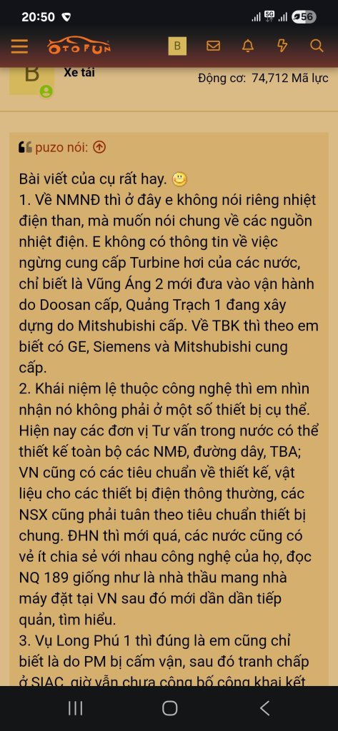

1. Về NMNĐ thì ở đây e không nói riêng nhiệt điện than, mà muốn nói chung về các nguồn nhiệt điện. E không có thông tin về việc ngừng cung cấp Turbine hơi của các nước, chỉ biết là Vũng Áng 2 mới đưa vào vận hành do Doosan cấp, Quảng Trạch 1 đang xây dựng do Mitshubishi cấp. Về TBK thì theo em biết có GE, Siemens và Mitshubishi cung cấp.
2. Khái niệm lệ thuộc công nghệ thì em nhìn nhận nó không phải ở một số thiết bị cụ thể. Hiện nay các đơn vị Tư vấn trong nước có thể thiết kế toàn bộ các NMĐ, đường dây, TBA; VN cũng có các tiêu chuẩn về thiết kế, vật liệu cho các thiết bị điện thông thường, các NSX cũng phải tuân theo tiêu chuẩn thiết bị chung. ĐHN thì mới quá, các nước cũng có vẻ ít chia sẻ với nhau công nghệ của họ, đọc NQ 189 giống như là nhà thầu mang nhà máy đặt tại VN sau đó mới dần dần tiếp quản, tìm hiểu.
3. Vụ Long Phú 1 thì đúng là em cũng chỉ biết là do PM bị cấm vận, sau đó tranh chấp ở SIAC, giờ vẫn chưa công bố công khai kết quả giải quyết.

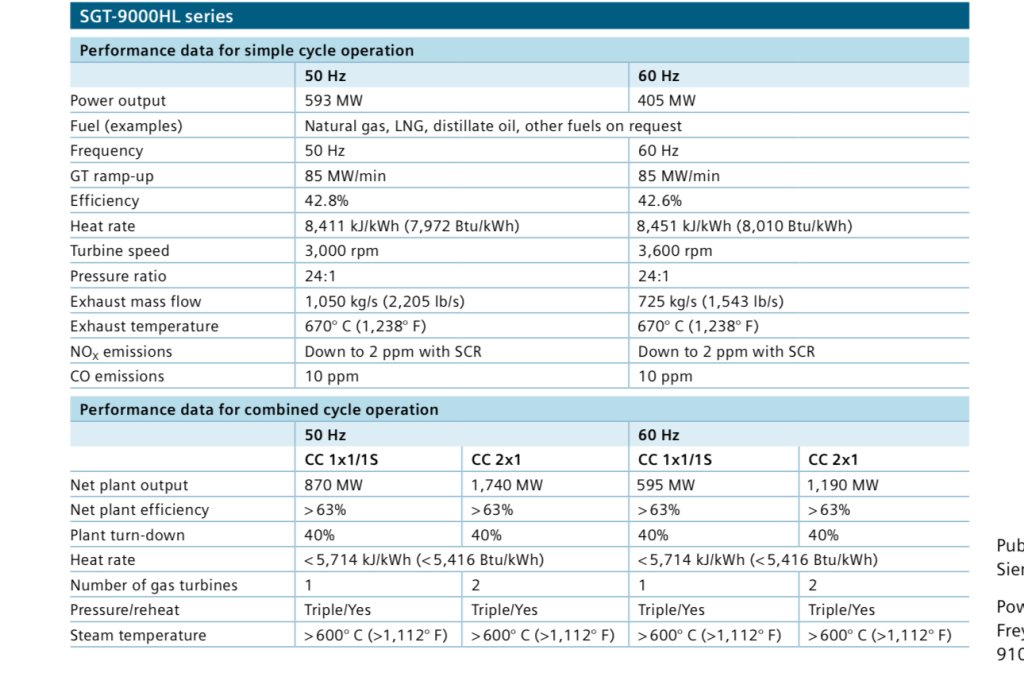

Đồng chí thân mến. Turbine khí phát điện có 2 loại là turbine khí chu trình đơn (single cycle gas turbine) và turbine khí siêu công suất (heavy duty gas turbine).
Turbine khí chu trình đơn thì công suất lớn nhất vào độ hơn 400MW. Nhưng turbine khí siêu công suất thì lớn hơn hẳn:
Siemens: STG5-8000H: 665MW
General Electric: Vernova 9HA02: 571MW, chuẩn bị có 9HA03 650MW
