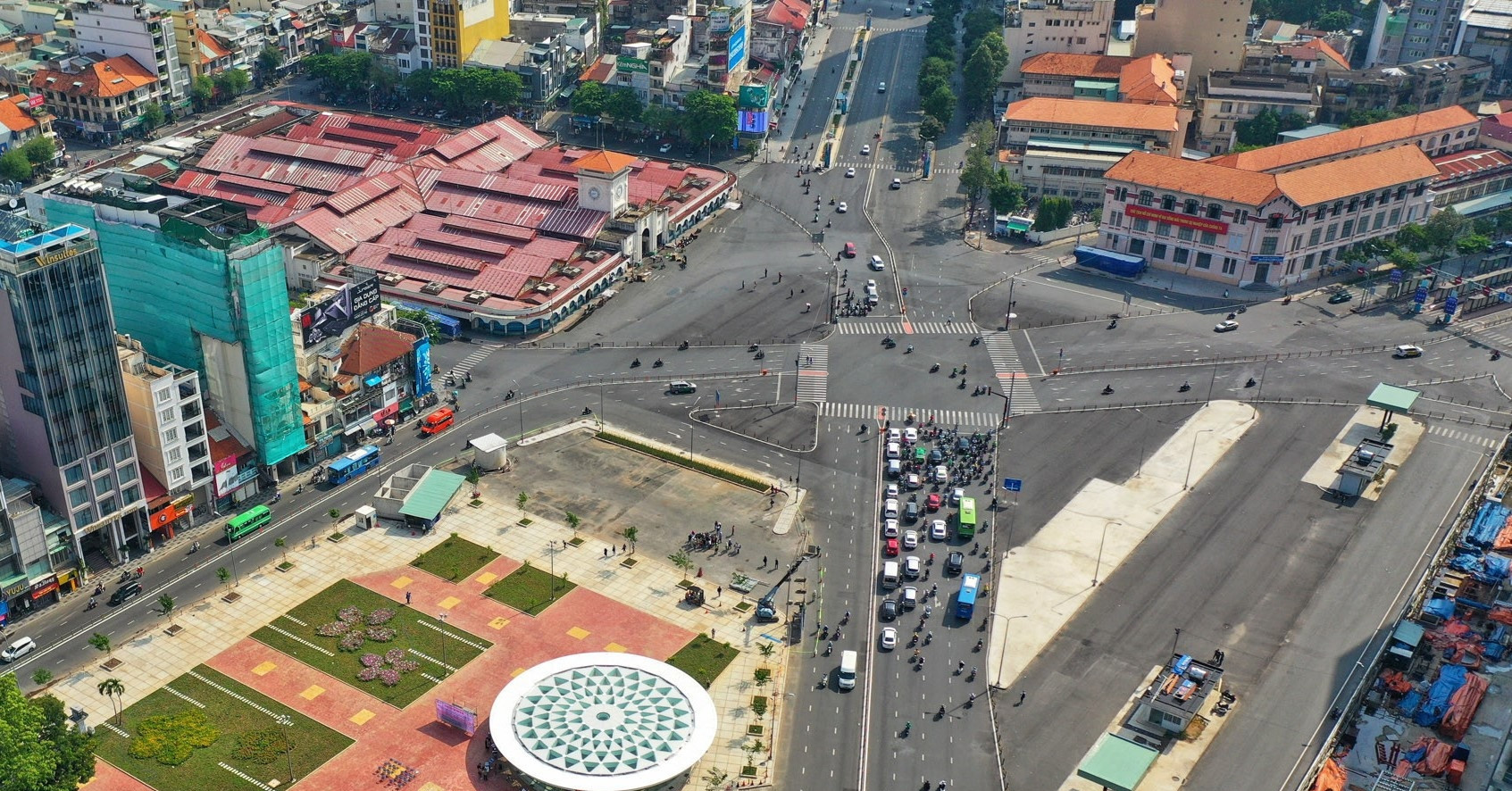

Diện tích ga Bến Thành và công trình phụ trợ dự kiến mở rộng lên đến 12.5 ha (hiện tại là 4.5 ha)

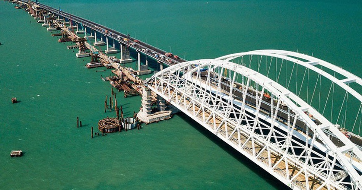

Cầu như cái cầu nối bán đảo Crime, 2 hệ thống song song, độc lập thì được. Cầu này và cầu nối Cần Giờ-Vũng Tàu khá tương đồng. 4 tỏi đô.
