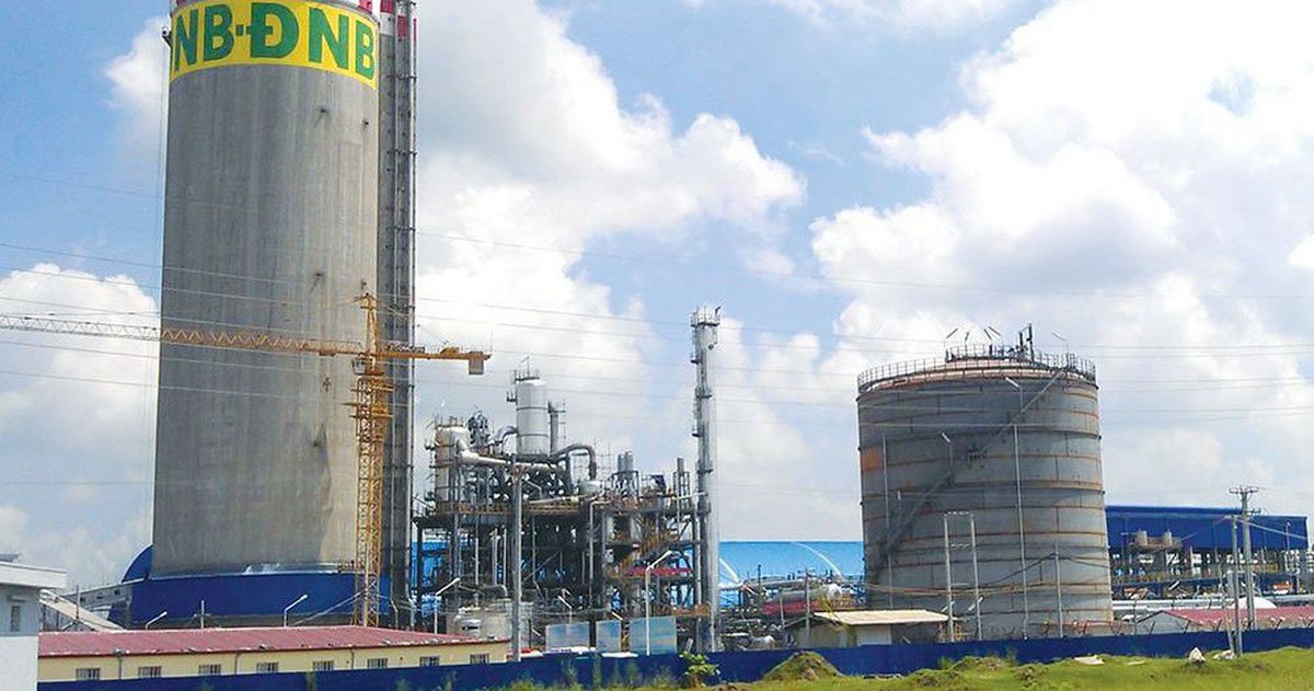

Dự án ở VN do nhà thầu TQ làm có rất ít, kể cả về xây dựng hạ tầng cũng như nhà máy công nghiệp. Em thấy dự án nào cũng tốt Cụ thử nêu ra một dự án mà nhà thầu Trung Quốc làm tổng thầu mà kém. Đừng nêu các dự án xây dựng ổn, chất lượng sản phẩm khi nghiệm thu ổn nhưng kinh doanh kém (chủ yếu do vấn đề quản lý và thị trường, như Đam Ninh Bình, khi kinh doanh so với khi lập báo cáo nghiên cứu khả thi thì giá than (đầu vào) tăng gấp 2 – 3 lần, trong khi giá đạm (đầu ra) giảm còn một nửa. Báo chí Việt Nam hay có kiểu đổ lỗi này.
Còn cá nhân em làm với người Trung Quốc ít thôi, mới vài lần, nhưng lần nào cũng thấy họ rất có trách nhiệm, không nói nhiều, không đỗ lỗi. Chất lượng thi công cũng rất ổn (trong dự án mà em làm, họ tham gia một phần việc). Em cũng có không ít kinh nghiệm làm với nhà thầu Nhật. Còn nhà cung cấp thì có lẽ em làm đủ gần như tất cả các nước lớn trên thế giới mà thường cung cấp thiết bị cho VN.
Kính cụ ạ
