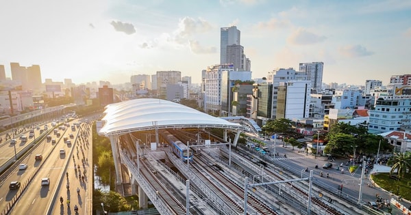

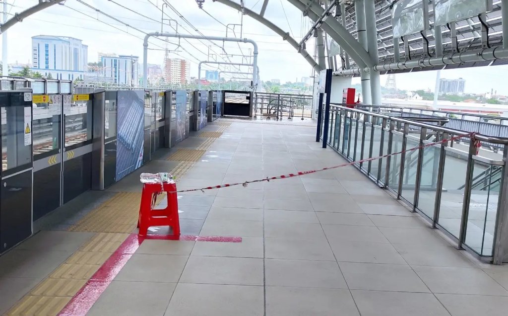

Theo nội dung kiến nghị thì không thấy nói về việc mái che hở là nguyên nhân gây ra trơn trượt làm tàu dừng sai vị trí khi vào ga đón trả khách.
Vậy khi làm kín mái che rồi thì hiện tượng này vẫn có thể xảy ra.
Mưa ướt tại vị trí ga khiến giảm ma sát, nó hãm bị trượt khỏi vị trí, kéo theo là không mở được cửa chắn ke ga.
Để khắc phục thì cứ mưa là phải chạy thủ công, lò dò 20km/h thôi, thì mới căn để hãm đúng vị trí cửa được. Chứ còn để nó chạy tự động là tạch.
Tại sao lại đề xuất như vậy vì thử nghiệm vào thời tiết khô ráo thì nó không bị sao, chỉ vào ngày mưa mới bị trượt ở ga. Bởi thế mới đề xuất lắp mái che ở đây (tương tự như MRT Jakarta, cũng vốn ODA Nhật, nhưng có bổ sung thêm mái che ở ga).

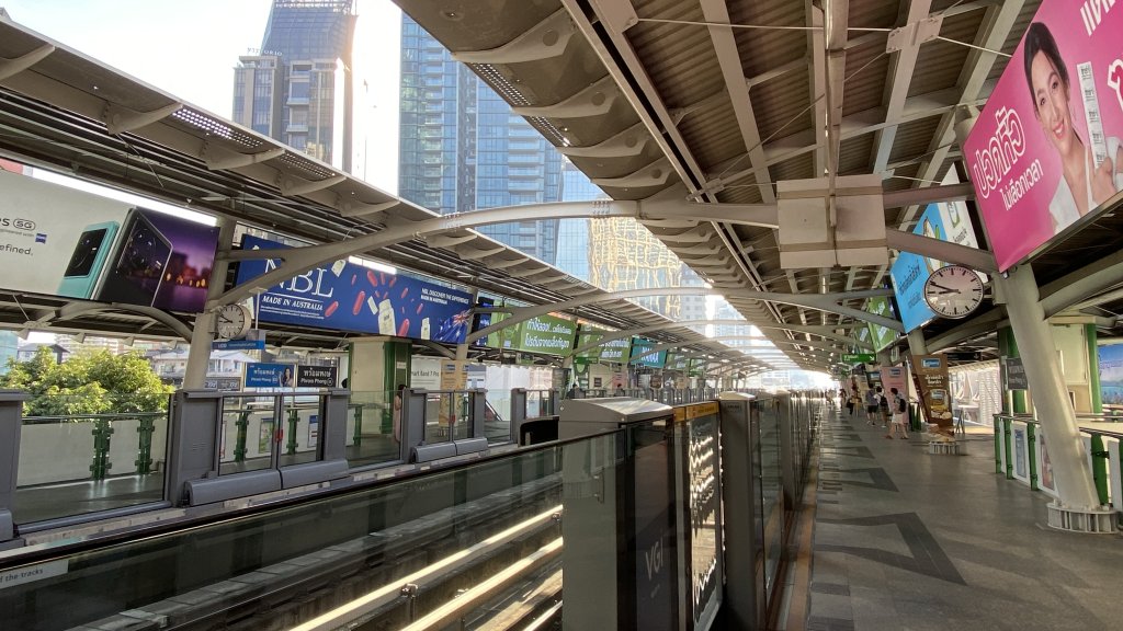

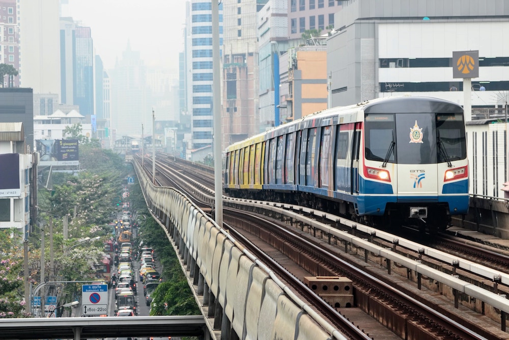

Bangkok không có mái che cho tàu, chỉ có mái che cho người.

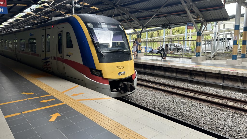

KL cũng có khe hở cho tàu "thở", chỉ che cho người:

So sánh thế này hơi khập khiễng.
Con BTS của Bangkok có thiết kế ga ở trên cao, đường ở cao độ thấp hơn: "vào ga lên dốc, ra ga xuống dốc". Vì thế tốc độ khi hãm của nó thấp nên vẫn đảm bảo đúng vị trí (cái này giống CL-HD và N-gHN).
Còn con BT-ST đặt ga còn thấp hơn đường chạy, tàu vào ga như xuống dốc nên càng bon, khó kiểm soát hãm. Ngày nắng còn chạy ok, chứ ngày mưa nó bị trượt. Vì không dừng đúng vị trí nên không đóng mở được cửa chắn ke ga.
Còn tàu KTM tại Malaysia là tàu nối ngoại ô, chạy chung với tàu khác, có giao cắt đường bộ. Nó không có cửa chắn ke ga nên cũng chẳng cần yêu cầu dừng đúng vị trí làm gì.
