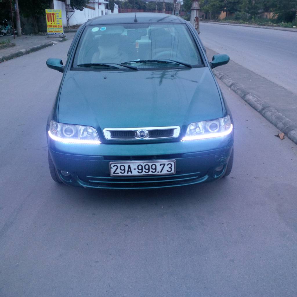

vâng cụ ạ. ý cháu muốn đấu thế để chạ ban ngày nữa mà cụ. cũng led mí như ai luôn ạ. nhưng đi dây từ trong cabin ra có vẻ hơi chuối. cháu lần mò đường điện trong khoang máy nhưng chưa rõ thế nào nên ko giám thử. tại cháu đang ở công ty tận Ninh Bình chứ ở nhà thì cháu chạy qua nhờ các cụ phán rồi.

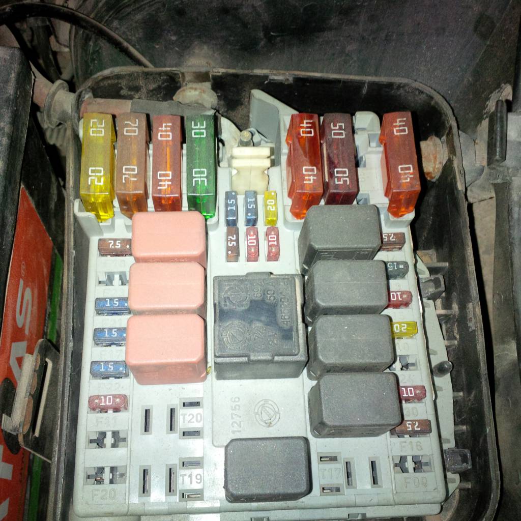

Phải dùng đèn khò cho nó chảy keo ra mới bóc được mặt kính, còn về đấu dây ko biết là Albea có giống Siena ko, cụ mở capo lên ngay cạnh ECU có 1 cái nắp hộp sắt bắt bằng 2 ốc 6 ly, cụ mở nắp ấy ra sẽ thấy 1 jack 4 chân có sẵn điện sau công tắc, cụ đấu dây xanh lá là + dây đen là -. E đấu logo led qua đường này, chỉ cần bật công tắc là đèn sáng ngay

Cháu sẽ cố thử xem thế nào rồi rì pọt luôn ạ. Hôm nay cháu vác xe ra chạy thử. Cũng đam mê phết cụ ạ. Mới gá ngoài mà nhìn đã thích mắt rồi ạ.

nhà cháu chư tìm đc ra chỗ cụ chỉ đấu dây điên ạ. mở lắp capo lên, search trên mang nó chỉ chỗ như hình đây có chỗ nguồn DC 12 V mà cháu chịu. cụ cho cháu tý hường dẫn được không ạ
Si nó nằm trong nắp đen có 2 ốc đấy cụ
