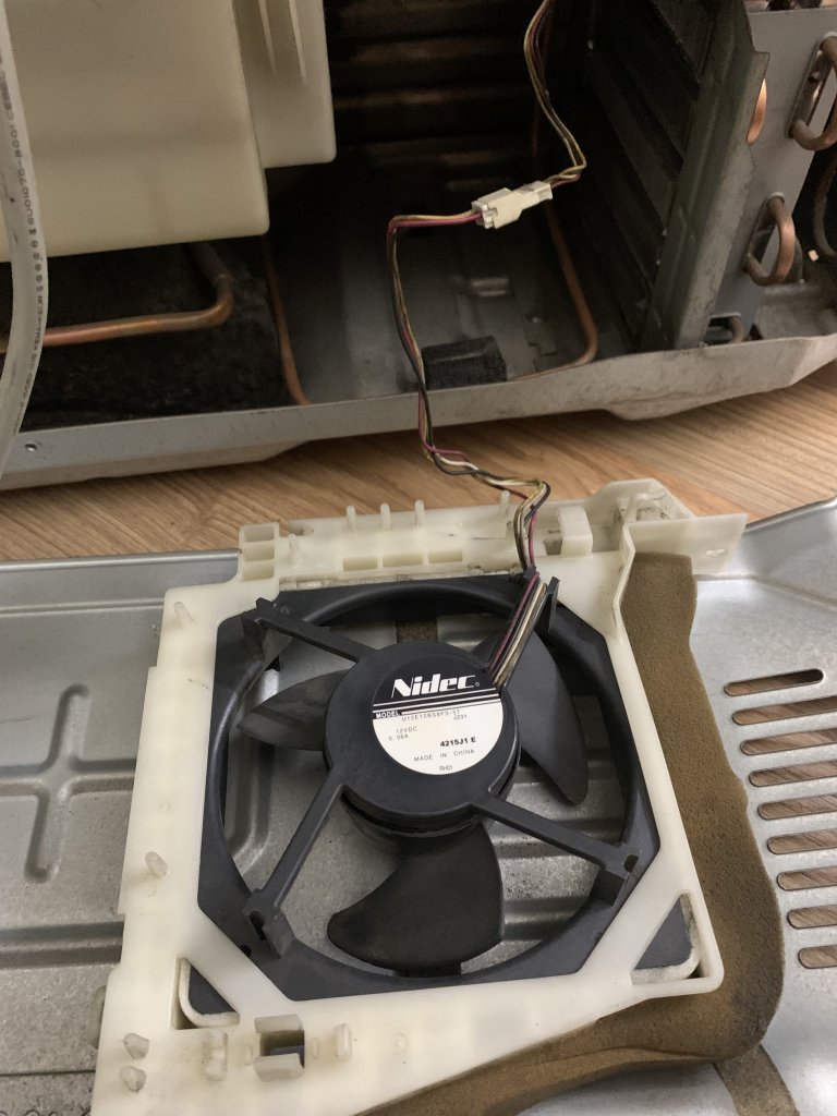

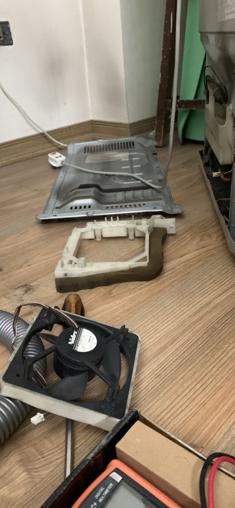

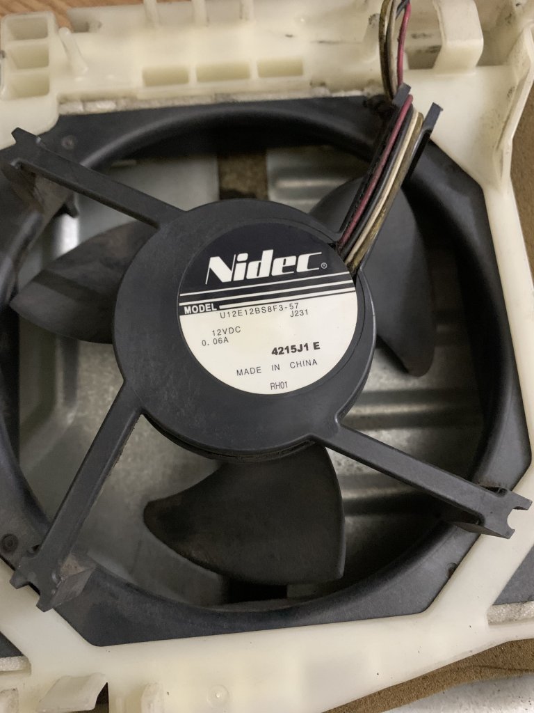

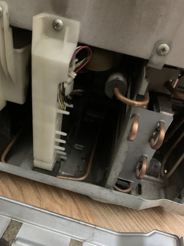

Em hóng thớt mấy hôm mà đợt này hơi ngáo nên cũng không để tâm - tủ em cũng Hitachi loại 6 cánh có một dạo cubgx làm đá rất non, em thì không dùng đá bao giờ nêng không để ý. Đến hôm mở ra thấy đá non mà lại đóng tảng kiểu nước ở khay đá thì em mới hỏi trẻ con nhà em - chúng nó bảo bị lâu rồi. Hoá ra là đèn báo lỗi nháy lâu rồi mà em không để ý, nhìn đèn lại nghĩ khay nước làm đá hết. Tra mã lỗi thì nó bảo là chết quạt dàn nóng, em cậy ra kiểm tra thì chết thật (quạt này có tác dụng giải nhiệt dàn nóng - nằm đằng sau đáy tủ). Thế là lại qui ỷinhf lên shopee tìm - mấy nơi bán thì 1,3tr đến 1,6tr/cái. Đành nghiến răng mua một cái thay luôn vì cái này không thể chờ được. Thay xong thì bệnh nước đá đóng tảng ở khay chứa hết hẳn - đá viên khuôn vuông vắn ok luôn.
Sau đó là qui trình lọ mọ lên taobao tìm xem cái quạt của nợ đấy có gì mà đắt thế - đúng như em đoán - giá trên taobao cho loại y chang đâu đấy 300k/cái “không vỏ” - cái khung nhựa làm cữ bắt quạt vào chỗ dàn nóng của tủ.
Hình nó thế này:
Hình nó thế này:
