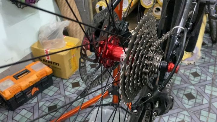

Xin chào tất cả anh em yêu xe đạp. Tôi là newbie, không dám múa rìu qua mắt thợ, nhưng xin được đăng bài viết này với mục đích giúp các anh em mới chơi muốn tự ráp một chiếc xe cơ bản với giá thành rẻ tầm 7 tới 8tr, các phụ tùng là loại cơ bản giá rẻ dễ mua trên lazada và các nơi bán online khác. Tôi build theo quan điểm và góc nhìn cá nhân, tôi biết gì nói đó, nên sẽ có nhiều thiếu xót, mong anh em góp ý.
1. Khung xe (<1.5tr): khung mtb nhôm 26, 27.5 inch. Nếu được thì anh em nên mua khung có kèm chén cổ bạc đạn, khóa cọc yên, pad cùi đề. Một vài khung tôi biết
(1tr)
(1.3tr)
(1tr)
2. Phuộc, chén cổ, thắng, đĩa thắng:
_ chén cổ nên xài loại bạc đạn, khung xe giá rẻ thì hay có size 34 34, 44 44, thường là loại zero stack, hay viết tắt là zs. Nên ae để ý mua mấy loại zs3434, zs4444. Phuộc loại rẻ nên dùng cổ thẳng, nên ko có dùng chén cổ kiểu 44 56, hay 42 55 ... gì đâu nhé.
_ Phuộc thì nên xài loại phuộc lò xo suntour xcm hoặc loại tương tự, không nên xài loại phuộc khóa bằng dây ( rườm rà ko cần thiết), anh chọn loại phuộc này để ý lựa loại phần chân dưới bằng nhôm (chỗ gắn vào hub to dày, chỗ vai cũng to dày). Giá thì 500 tới 800k, tùy chỗ anh em tìm mua được. Còn không thích đi phuộc nhún, anh em có thể đi phuộc đơ bằng nhôm giá tầm 600k.
_ Thắng thì nên xài thắng dầu, loại rẻ của Tàu là đủ dùng rồi, giá 500k. Đĩa thắng, cái này nên xài loại đĩa nổi cho đẹp, giá 120k, anh em có thể mua loại 160 180 203mm tùy thích, lưu ý loại 160mm thông dụng và rẻ nhất.
Một vài nơi bán tôi biết
Ở SG có chị Kim Liễu hay có mẫu phuộc lò xo cơ bản giá mềm, anh em có thể liên hệ, c Liễu bán nhiều phụ tùng giá ổn
Ngoài ra, phuộc xcm Tàu hàng oem
Phuộc đơ
3. Bộ bánh:
_ Đùm: hassns pro 7, novatec, tanke, ztto. Đó là những cặp đùm giá rẻ. Anh em thích nổ to thì hassn pro 7 và tanke, muốn bền bỉ và trớn thì novatec, ztto thì trớn như novatec và nổ cũng re re.
_ Vành: mavic xm 319 fake của Tàu nhiều người xài nhưng inner 19mm đi vỏ tối đa 1.95 hơi bé, được cái giá mềm tầm 200k. Trong phân khúc vành giá rẻ tôi biết thì tôi đánh giá vành tanke xt27 ổn nhất, giá 600k 1 cặp, inner 21mm đi vỏ tối đa 2.125 nó tròn tròn, nhẹ, ko dùng đinh tán nên rất đẹp y như vành xịn.
_ Căm: căm đen stainless steel, có nhiều loại, nhưng anh em để ý mua loại nó ghi inox 304, giá 4k 1 cây
_ Lót vành, có thể mua dây lót vành 3k 1 sợi, còn tôi thích xài băng keo vải hơn, 20k 1 cuộn xài dc mấy cặp bánh.
_ Vỏ và ruột, nên mua loại 2.125 hoặc 2.1 có gai, hoặc anh em thích đi phố thì mua bánh ko gai. Mua hàng cst, kenda, hoặc cái nào tùy anh em. Nhưng nên dùng loại dưới 200k 1 cái. Ruột thì dùng loại 1.75/2.1 van mỹ, vì vành rẻ tiền chỉ dùng van mỹ (van to), nên mua loại deli tire (50k).
4. Ghi đông, stem, grid
_ ghi đông thì anh em thích loại nào mua loại đó, giá dưới 150k là đủ dùng, anh em tính chiều dài ghi đông bằng công thức này : chiều cao cơ thể x 0.44. Ví dụ tôi cao 1m63, 163x0.44=71.72, vậy tôi dùng loại 720mm. Nhưng tùy người tay dài ngắn, vai lưng dài ngắn, anh em có thể chạy thử và cắt bớt. Tôi hay xài loại có rise up 30 tới 50mm, cho ngồi thẳng lên tí. Ghi đông thường có loại 25.4 31.8 và 35, anh em mua loại 31.8 là thông dụng nhất.

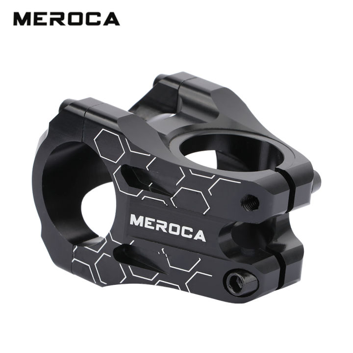

_stem, dùng loại 31.8 hoặc 35 có thêm miếng chêm, nên dùng loại ngắn nhất có thể, tôi dùng loại 35mm, tôi dùng hàng cnc của Tàu giá 180k.
_ grid, có gì xài đó, loại 20k cũng dc, tôi dùng loại ODI fake của Tàu 79k, cũng đủ màu và đẹp phết.
5. Yên và cọc yên : giá rẻ nên ko thể có cọc tăng giảm được, mua cọc yên đo theo khung, thường là 27.2, 28.6, 30.9, 34...mua loại nhôm tầm 100k. Yên thì có gì xài đó, 100k là xài dc rồi. Khóa cọc yên, anh em đo vòng ngoài cọc yên, nên dùng loại có lẩy mở cho tiện. Nếu anh em muốn cọc tăng giảm, thì vẫn có loại dùng chốt thủ công, ngồi trên xe vẫn nâng giảm dc, giá 400 tới 600k.
6. Bộ truyền động:
_cùi đề và tay bấm ltwoo là lựa chọn tốt nhất cho xe giá rẻ. Cùi và tay giá 200k cho 8 tốc, mua thêm vỏ dây đề tầm 20 30k. Cùi ltwoo a3 có thể đi dc 36T nếu 1x8s. Pad cùi đề thường theo khung, không có thì anh em mua riêng, cũng rẻ tầm 30 tới 60k tùy loại.
_ líp, 8s của sunshine giá rẻ và ổn, mua loại 11 32t hoặc 11 36t. Giá 160k, mắc hơn tùm mua loại khác
_ sên, kmc 8s giá 120k

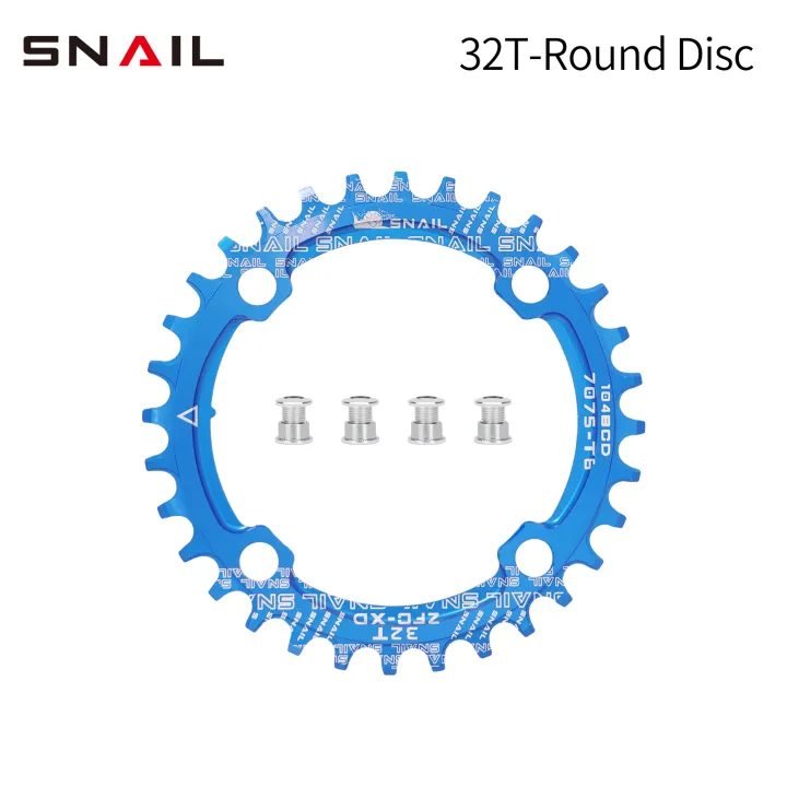

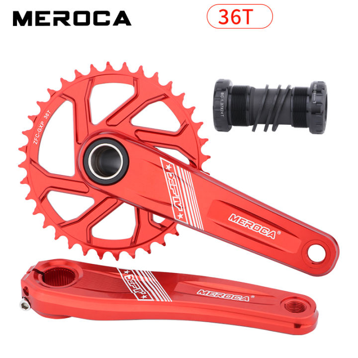

_ crankset, anh em nên xài 1 dĩa, đi với bộ ltwoo A3 sẽ đi dc líp 36T, khá là cao, tha hồ leo dốc. Dĩa thì đi 30 tới 38t tùy anh em. Crankset thì nên xài trục rỗng, hàng Tàu giá dưới 600k bao gồm cả bb, fovno, meroca, ztto, ifix, zrace, goldix, prowheel....tùm lum loại để lựa. Anh em lưu ý, loại giò dĩa rỗng chia làm nhiều loại, cơ bản xe rẻ thì có 2, 1 là diret mount theo chuẩn sram, 2 là loại 4 ốc hoặc 5 ốc. Anh em nên xài chuẩn sram hoặc 4 ốc loại 104(mtb) bcd, 5 ốc là 110(road) và 130(xe xếp gọn)bcd, shimano thì 94 bcd. Dĩa theo chuẩn sram nó có offset 3mm và 6mm, cái này đi xe xịn mới cần để ý vì sợ cạ khung, anh em lựa thoải mái, dĩa bcd thì mua loại round (tròn), ko nên xài loại oval(méo), rắc rối thêm.

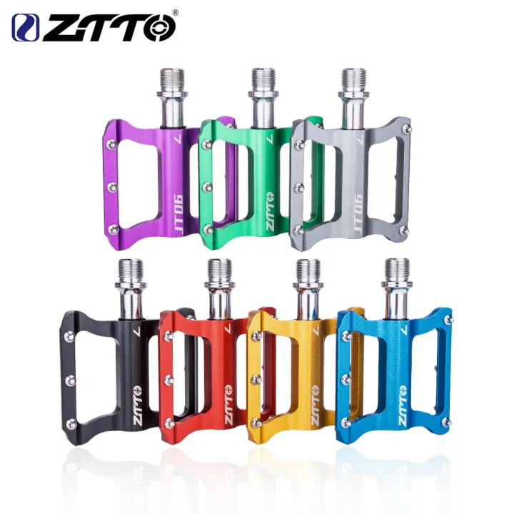

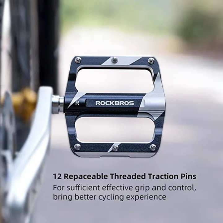

_ pedal: nên xài loại ít nhất 1 bạc đạn, 2 hoặc 3 4 thì tốt nhưng giá cao. Nên xài loại nhôm có đinh, nhưng đừng chọn loại đinh ốc vì nó ăn đế giày ghê lắm, xài giày chuyên xe đạp mới ngon. Ko nên xài pedal can, vì nó ở cái góc độ khác,yêu cầu nhiều thứ lắm. Pedal dưới 300k là dc rồi.
_ nếu anh em muốn đi 10s, tôi thấy có bán nguyên 1 set ltwoo a7 10s, bao gồm cùi đề, tay bấm, líp sunshin 11 40t, sên. Giá hơn 600k xíu, bấm bụng mua cũng ổn.
*** Tôi viết dài dòng, mong admin thông cảm. Các sản phẩm tôi gợi ý, là những cái tôi đã dùng, hoặc vô tình thấy, nhiều khi chỗ khác bán giá tốt hơn, hoặc anh em tự tìm nguồn khác chất lượng hơn.
Ráp chiếc xe còn nhiều vấn đề khác như cần có đồ nghề, rồi vấn đề sơn màu xe, sơn vành, đan căm. Tôi không thể đăng hết được.
Nếu anh em mua theo danh sách trên, với lựa chọn toàn những món rẻ nhất. Xe sẽ tốn khoảng 7tr, chưa tính phí ship, nhưng mua lazada hay giảm giá và hoàn tiền, nên cũng như free ship. Nếu anh em mua nhỉn giá lên xíu thì tầm 8tr.
Một chiếc xe build như trên đủ cho anh em đi phố, đi đường offroad nhẹ, có thể đổ dốc thấp, dùng tập trick wheelie, bunny hop, drip các kiểu.... nhưng ko đủ để đi đường quá dốc hoặc drop trên cao xuống.
Chúc anh em luôn khỏe mạnh

Em góp thêm ý như này: nên dùng luôn bộ truyền động 10, 11sp LTWoo dùng rất ổn, xích KCM mua giá rẻ chất lượng không đều, YBN dùng ổn hơn.
Ltwoo là best trong dòng giá rẻ mà, mình build 8s vì tiêu chí bài viết là ưu tiên giá cả. Chứ bộ ltwoo A7 10s nó mắc hơn tầm 1 200k nữa thôi, mà phải xài líp 10s giá cũng tăng thêm 200k nữa ấy, sợi xích 10s cũng tăng 100k nữa. Xích YBN tôi chưa xài, KMC mua lazada chắc chắn hàng fake rồi và nó làm khá là nét, nhưng tôi xài thấy cũng ổn lắm. Tôi cũng hay bị kiểu ráng 1 xíu upgrade món ngon hơn, thành ra đội giá lên 3 40% tổng thể luôn đó bờ rô, kakakka. Thằng ltwoo tôi còn thấy nó làm groupset điện kìa, đúng là mấy ô Tàu, gì cũng làm được.
E cũng vote cho LTwoo 10s, e đang dùng, chạy 7k km rồi vẫn mượt, chưa phải căn chỉnh gì
Lazada nó bán nguyên 1 set 10s, gồm đề A7, cùi đề, líp sunshine 11 40t, xĩha gì ko thấy để thông tin... 600k, thật sự là giá rẻ cho 10s. Riêng cái cùi đề mt4100 5100 5120 của shimano mua hàng ko hộp đã 800k rồi, cái líp shimano 10s cũng tầm 7 800k, tay bấm cũng 300k. Anh em mà chơi xe cỏ giá rẻ thì Ltwoo đúng là best.

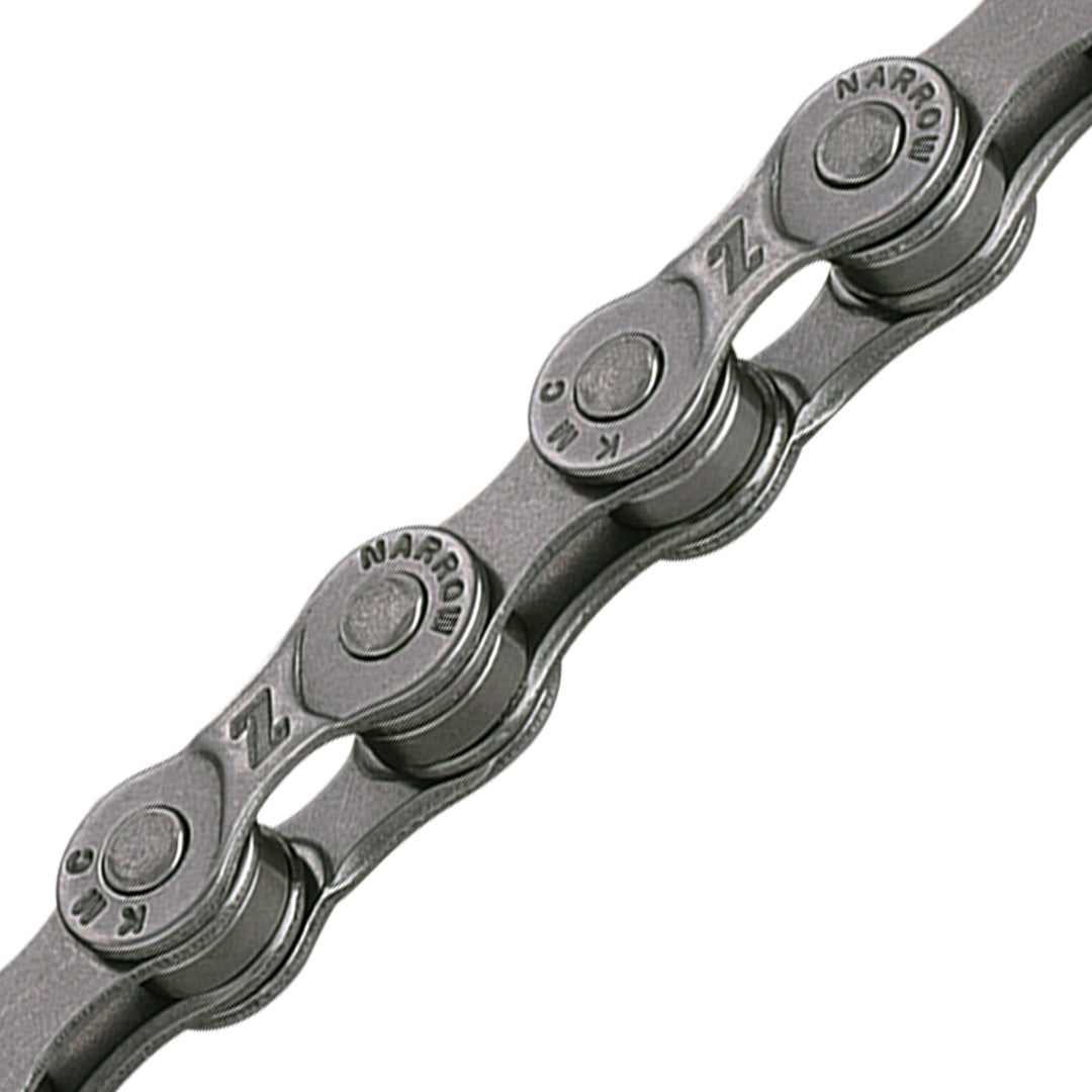

Bác cho em hỏi chiếc xe giant escape 1 2019 líp sau HG 31 8 speed dùng sên Z8.3 hay 9X, em đang đi muốn thay xích
Bờ rô thay nên thay đồng bộ xích dĩa líp 1 lần cho đồng bộ. Vì líp và dĩa mòn mà đi xích mới nó không ngon lắm. Còn nếu bờ rô không quan tâm lắm vấn đề này thì cứ thay. Kmc nó tùm lum mã, nhưng bờ rô để ý là nó ghi dành cho xe gì, mấy tốc độ là dc. Cứ đúng dòng xe đúng tốc thì xài thôi. Dòng Z là dòng cũ ngày xưa, giờ kmc nó toàn dòng X, mà cũng không khác biệt lắm, hơn nhau cái mã đuôi ấy, thêm mã đuôi là kiểu rỗng 1 nữa, hay rỗng hoàn toàn, rỗng 1 nữa là kiểu nó rỗng mỗi cái má xích ( đục 1 đường giữa má xích, hoặc rỗng cái cốt giữa các mắc xích), rỗng hoàn toàn là chỗ nào nó khoét được là rỗng hết ( sẽ nhẹ hơn xích thường). Giá sẽ cao gấp đôi từ loại thường tới loại rỗng hoàn toàn.
Em thấy trên trang của một số nơi ghi Z8.3, một số chỗ thì X9, thế hai loại này đều chạy được líp HG 31 8 speed à bác
rk19
Tui để cái hình cho bờ rô dễ hình dung, 8 speed thì xài x8 hoặc z8.3 đó nếu bờ rô thích. Khuyên bờ rô nên xài dòng x, nó ra sau nên cải tiến hơn, nhẹ hơn, đẹp hơn. Giá trên trang chủ của kmc ở thị trường US là x8 20usd, z8.3 13usd. Hàng kmc trên lazada giá rẻ bèo ra thì bờ rô phải chấp nhận hiểu là hàng fake, nhưng fake có loại này loại kia, TQ là nó cái xưởng gia công nên nhiều khi mua trúng hàng real giá bèo cũng nên. Tôi xài thấy ổn, đẹp, bền. Mà X9 là cho 9 tốc nha bờ rô, xài cho 8 tốc vẫn được nhưng ko nên.
Dòng x nó nhẹ hơn dòng z tầm 10 20 gram gì đó. Bờ rô có thể xài loại khác của Tàu cũng dc, YBN,ztto, VG sport... cứ giá dưới 130k xài dc rồi. Tui để cái link trang chủ KMC cho bờ rô xem thử thông tin.
À còn một vấn đề nữa, kmc x8 nó xài masterlink, z8.3 tui chưa xài nên ko biết. Nhưng có chú gần nhà chạy con road của giant mua mới 15tr, xài kmc dòng z 8 tốc không dùng masterlink. Bờ rô nên xài loại xích dùng masterlink để tiện lúc tháo ra vệ sinh, hoặc cắt bớt xích cũng dễ.
Huynh đài tư vấn cho người ta mà kêu thay luôn líp, đĩa luôn thì chẳng khác nào kêu nâng cấp bộ group luôn????
Nên nhớ cụ kia cho info là Escape 1, 2019 so với hàng bãi thì còn mới rất nhiều. Xe này thay đĩa là kêu người ta thay cã giò đĩa nhé. Đĩa rất lâu mòn nhé.
Cụ kia nên mua 1 cây thước đ mòn sên nhé. Check xem sên trong 0.5 -0.75 là thay sên. Khi thay sên mới mà đạp có hiện tượng nhảy sên trên líp hoặc đĩa thì mới thay líp hoac thay giò đĩa nhé.
Xe Giant thì chắc là xài sên KMC Z8 theo xe rùi. Mấy cái sên này rất dầy và bền cụ nhé. Giá tiền lại thấp nữa. Chỉ có vấn đề là sên nặng và không có lớp chống rỉ ....
Huynh đài nên tìm hiểu 1 thời nữa thì tư vấn nhé. Kêu xài ba cái sên Ztto hay gì đó thì thua. Chỉ nên mua sên YBN nếu khong mua duoc KMC hay Shimano chính hãng.
Loại sên theo xe là kmc z8.3, nhưng hơi khó mua, nó có khác gì sên kmc x8 không?
