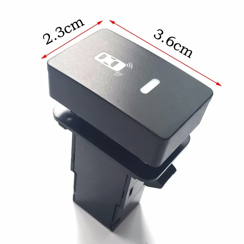

Lại là em đây các cụ ạ :D
Lân la trên mạng thấy Civic 2006-2012 lắp thêm được một số chức năng tại nút chờ.
Theo hình em thấy thì là:
- Cảm biến áp suất lốp
- Cổng sạc USB
- Cảnh báo va chạm (hay phanh khẩn cấp gì đó), cái này em không chắc
- Cảnh báo chệch làn
Có cụ nào order cái này về tự lắp chưa ạ, có làm được không hay chỉ là hình ảnh PR trêng mạng ạ
Mong tham khỏa ý kiến các cụ

cái này đúng ko cụ, kích thước nó là bao nhiêu nhỉ 23 x 36 hay 23 x 43 hay 23 x 33
