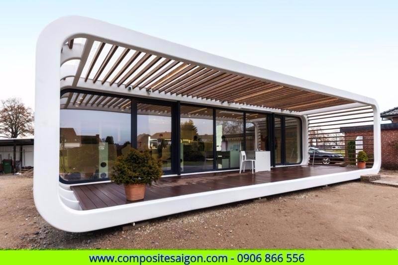

Mợ có thể tham khảo: Nhà tiền chế di động, nhà lắp ghép, nhà container
đặc điểm chung là
Khung: thép hộp, thép hình
tường : composite, ván nhựa, ván gỗ phủ phim, ván betong, tôn, vật liệu nhẹ, tấm ghép betong, tấm cách nhiệt panel EPS,..
Mái: tôn
Trần: thạch cao, tôn,....
thi công: thời gian 2 - 3 tuần. Phương án thi công theo dạng lắp ghép, module, có thể tháo rời di chuyển, chuyển đổi công năng dễ dàng. Chi phí rẻ, ít sử dụng nhân công.
Cụ thể:
1. gần công ty em mới làm xong căn nhà (em lấy tạm hình trên mạng, trưa rảnh đi ngang em chụp hình cho.)
Tổng chi phí 300 tr cho 50M² bao gồm nội thất
kết cấu khung thép hộp, tường composite ốp gỗ mặt ngoài, lót sàn gỗ, nhà dạng module đặt trên mặt đất ( không phải đổ móng). Thời gian thi công 3 tuần, 5 thợ vừa làm vừa chơi. Căn nhà này có thể dùng cẩu cho lên xe bàn di chuyển bất kể khoảng cách, bất cứ lúc nào tùy thích
