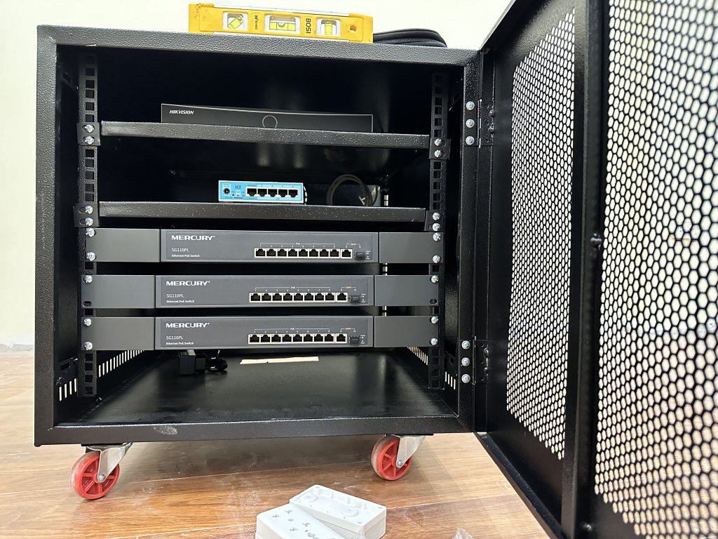

Chào cụ, em có tình cờ đi qua thớt này nên xin phép hỏi cụ chủ ạ, cái cụ định làm cũng giống nhà em định làm. Cụ có thể cho em xin ảnh tủ rack nhà cụ ko ạ.Tủ này cụ để ở gầm cầu thang hay ở đâu đó ạ. Với thi công mạng xuyên tầng, thì cụ đi theo trục kỹ thuật hay làm ống xuyên sàn ạ.Không biết kích thước và công năng nhà cụ thớt thế nào nên cũng khó tư vấn. Nhà em mới làm xong, rất ổn.

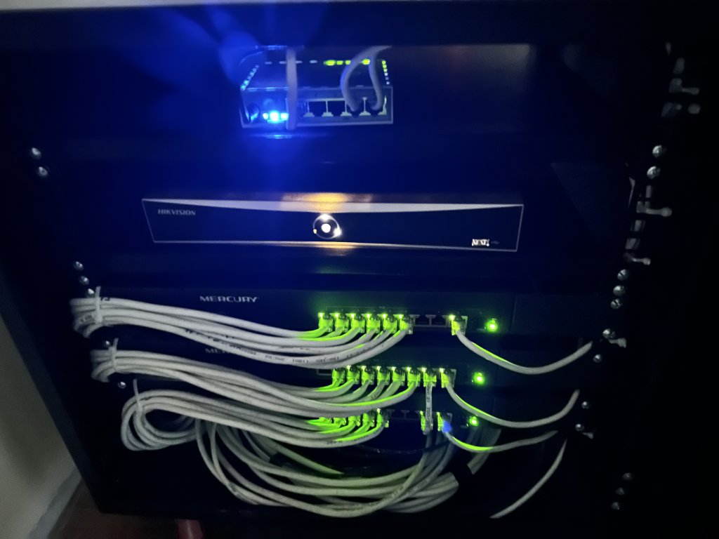

- Tủ rack chứa modem nhà mạng, router, switch POE cho mesh node từng tầng, camera hành lang từng tầng, đầu ghi camera. Ngoài ra có switch thường cho các cổng LAN trong nhà
- Kéo dây Cat6 đến các vị trí node và camera. Các thiết bị này chạy POE nên kg cần bố trí ổ cắm nguồn
- Mesh node em dùng Ruckus có khả năng xuyên tưởng tốt hơn Aruba nhiều. Nhà em sâu 20m mà mỗi tầng đặt 1 node ở giữa là đủ
- Các vị trí lắp TV em bố trí cổng LAN, cắm cáp mạng lên TV luôn nên đường tín hiệu rất ổn định và mượt

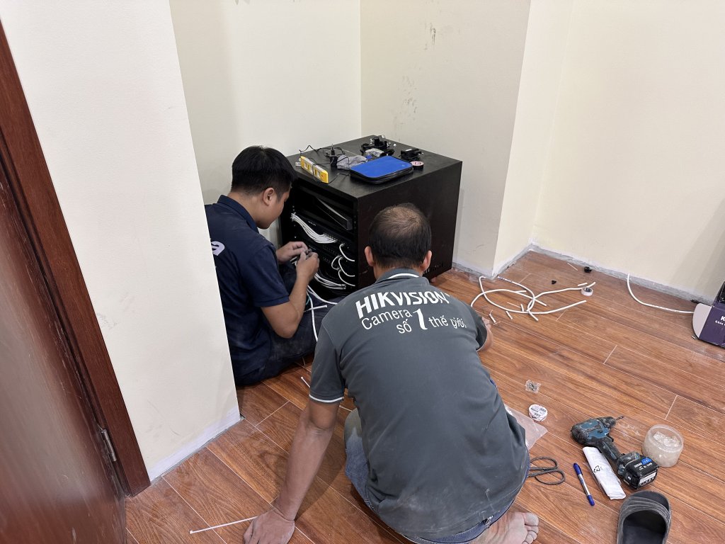

Tủ rack nhà em đây! Em để ở 1 góc phòng tầng 2, đường internet, cáp quang TV... từ ngoài cột đi hết về tủ này, từ đây đi trục dọc trong hộp kỹ thuật lên các tầng. Vì em làm hệ thống này là làm mới theo nhà xây mới chứ kg phải cải tạo nên cũng dễ hơn.Chào cụ, em có tình cờ đi qua thớt này nên xin phép hỏi cụ chủ ạ, cái cụ định làm cũng giống nhà em định làm. Cụ có thể cho em xin ảnh tủ rack nhà cụ ko ạ.Tủ này cụ để ở gầm cầu thang hay ở đâu đó ạ. Với thi công mạng xuyên tầng, thì cụ đi theo trục kỹ thuật hay làm ống xuyên sàn ạ.
Cám ơn cụ trước ạ.
Thi công đẹp và chuyên nghiệp quá ạ. Phần trục dọc trong hộp kỹ thuật ý là cụ làm riêng hộp kỹ thuật cho điện, hay đi cùng hộp kỹ thuật cho nước đó ạ. Phần luồn ống đi dây cụ làm trước khi xây thô hay sau khi xây thô ạ. Cụ không tiện trả lời thì có thể cho em xin số kỹ thuật làm cho cụ cái này em hỏi ạ. Cám ơn cụ.Tủ rack nhà em đây! Em để ở 1 góc phòng tầng 2, đường internet, cáp quang TV... từ ngoài cột đi hết về tủ này, từ đây đi trục dọc trong hộp kỹ thuật lên các tầng. Vì em làm hệ thống này là làm mới theo nhà xây mới chứ kg phải cải tạo nên cũng dễ hơn.
Dây trục em luồn trong ống PVC đi chung trong hộp kt cũng với đường nước, khí ... Ở cái ảnh có 2 ông thợ ấy, phía sau tủ rack là hộp kt luôn. Xây thô xong mới làm chứ cụ, cùng lúc với thi công điện nước cả nhàThi công đẹp và chuyên nghiệp quá ạ. Phần trục dọc trong hộp kỹ thuật ý là cụ làm riêng hộp kỹ thuật cho điện, hay đi cùng hộp kỹ thuật cho nước đó ạ. Phần luồn ống đi dây cụ làm trước khi xây thô hay sau khi xây thô ạ. Cụ không tiện trả lời thì có thể cho em xin số kỹ thuật làm cho cụ cái này em hỏi ạ. Cám ơn cụ.
Em xin vodka cụ vì đã chia sẻ.Dây trục em luồn trong ống PVC đi chung trong hộp kt cũng với đường nước, khí ... Ở cái ảnh có 2 ông thợ ấy, phía sau tủ rack là hộp kt luôn. Xây thô xong mới làm chứ cụ, cùng lúc với thi công điện nước cả nhà
