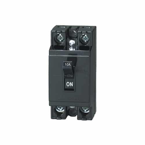

Các cụ cho em hỏi nhờ chút, em định mua con cb cóc pana mà lên sóp pi thấy loạn giá quá mà cũng chả rõ hàng chính hãng hay hàng fake, tìm mãi có thấy chỗ này ghi là hàng chính hãng không biết là chuẩn không ạ
