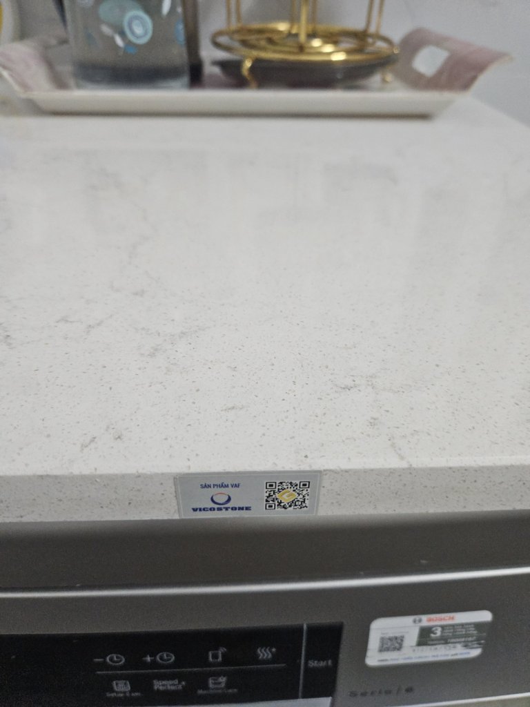

các cụ cho hỏi bàn bế nhà e cao 85 mà viền đá 4cm nên chỉ còn 81cm để lắp máy rửa bát, thì có lắp được loại bosch 15 bộ bỏ nắp đi không nhỉ?
Ko đâu cụ, máy cao tối thiểu 81.5 rồi, tốt nhất là cắt bớt cái viền đá đi tầm 1cm còn lại 3cm là vừa
cảm ơn cụ, cắt viền đá như này liệu có dễ nứt cả mảng không nhỉ? với tiền công tầm bao nhiêu?
hồi em làm đá lamar Ấn gì ấy, có vẻ hơi cứng nên lúc thi công nứt 1 tấm phải làm lại.
Cắt bình thường thôi cụ thợ đá nào cũng làm dc, thường thì đá dày 2cm, mặt trước sẽ gập xuống 90o, nên có cắt thì cũng chỉ là cắt ngang đá, đơn giản mà ko dễ nứt vỡ đâu

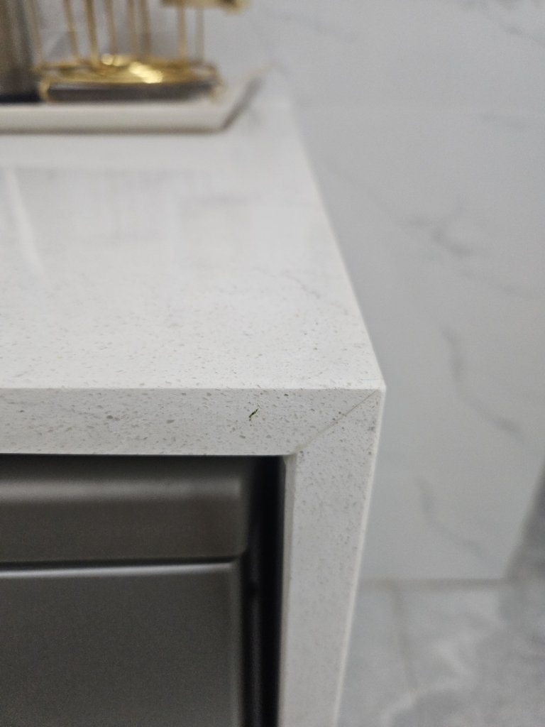

Các cụ làm bếp nhớ thống nhất với bên thi công phải lắp âm hoàn toàn như này nhé, vừa đẹp vừa dễ vệ sinh
