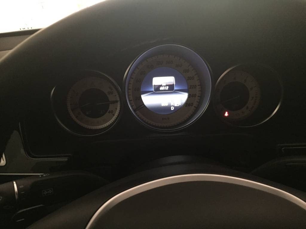

Các cụ cho em hỏi Mer E250 mới đăng ký 10/2014 đi hơn 6000km, tự nhiên chỉ sáng cái đồng hồ côngto mét, còn hai cái bên cạnh tịt ngóm, là bị làm sao ạ.
Mà nói thật em đang CỰC KỲ thất vọng về chất lượng xe Mec lắp ráp trong nước, quá dở so với kỳ vọng và giá tiền.
Em đi Camry và mới chuyển sang Mec từ tháng 10 năm ngoái và bây giờ cảm giác là sai lầm. Quá nhiều vấn đề với một con xe mới cứng!!
Lần sau có mua chắc mua xe nhập thôi ợ!
Lan man mãi, em gửi cái ảnh cụ nào biết phán giúp em phát
Lỗi này là lỗi ko đọc kỹ hướng dẫn trc khi sử dụng or lỗi hệ thống res lại cái là hết! Nhưng em nói thật chứ em đ íu hiểu tại sao e250 2015 mà lúc khởi động kêu to như máy dầu, háng thì bảo là do curoa này curoa kia em đảm bảo thay ịt hết đc nhé! Thất con mẹ nó vọng với e250 2015 nhé! Thảo nào đợt này sale e200 nhiều dã man con nhà bà ngan!
