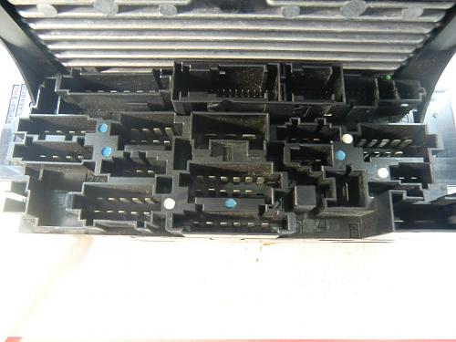

Em không biết nó bệnh gì. Mới đầu thì nó nháy. Chạy lâu chút hoặc bật tắt vài lần thì vẫn lên. Sau này thì tịt hẳn. Nếu bác bị lỗi này cộng với những biểu hiện lạ về điện ở phía trước xe thì chắc là SAM hỏng rồi. Em nghĩ là cái SAM của em chắc đi rồi. Vì thỉnh thoảng cảm biến trước kêu ầm lên như húc vào tường.
Bimmer
OF-27178
9/1/09
2,624
506,925 Mã lực
Ha noi
Cái cục SAM này có 2 cái, em chưa có thời gian tháo ra xem, nhưng thấy bảo là nằm trong hộp fuse dưới nắp capo. Đằng sau thì có thể nằm dưới ghế hoặc trong cốp. Nó nằm dưới đống cầu chì ấy. Cụ nào thử cho nó một búa xem có ăn thua gì không.

Gởi các cụ nghiên cứu
và cho hướng dẫn xử lý vụ báo lỗi đèn Dipped beam.

Cụ có cái sơ đồ hay quá. Thấy cái headlight kia rồi.
Nhân tiện em vừa search thêm tí thấy có người nói là có thể reset bằng cách tháo dây mát (dây đen) ac qui 15 phút. Mai em phải thử phát xem thế nào. Cái ác qui của em lại còn nằm dưới ghế lái rồi thêm ác qui phụ nữa. Tháo được chắc cũng không dễ.
