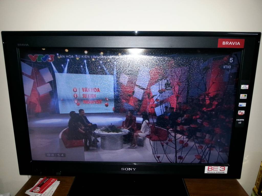

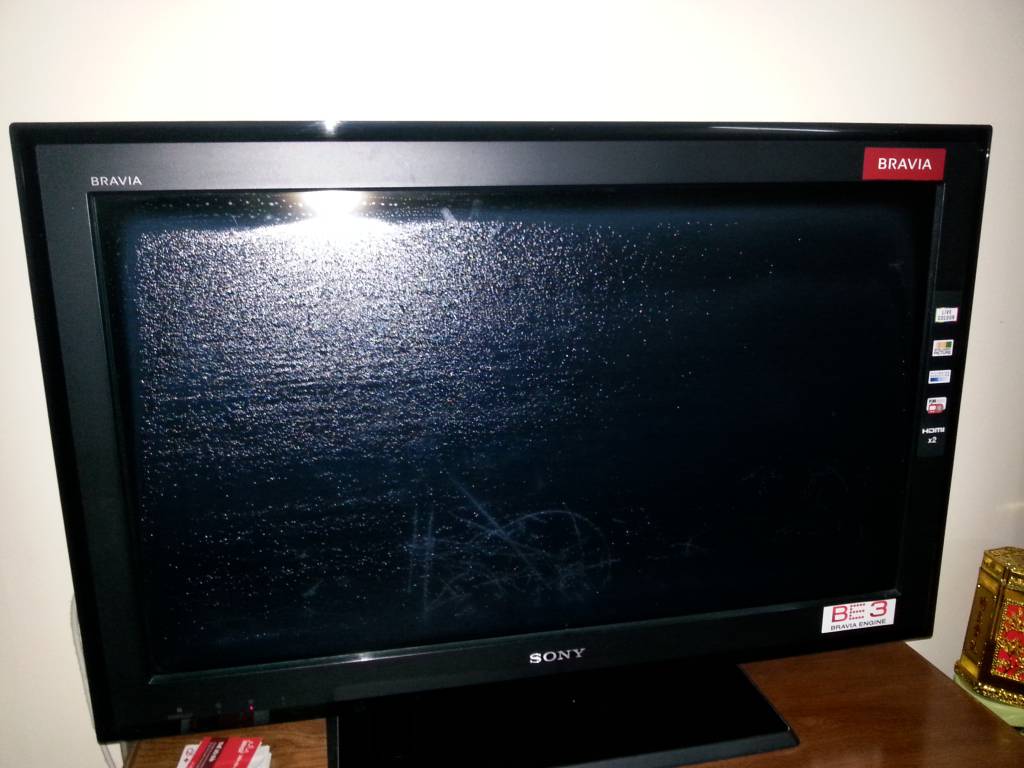

Các Cụ cho em hỏi cái Tivi sony LCD 32 Inch của nhà em thế này là bị sao ạ, có cơ hội sửa chữa cho cái màn hình bị phồng rộp lên thế này ko. Ban đầu bị phồng phía dưới, sau đó lan dần lên trên ạ. Điểm ảnh ko bị chết chỉ bị phồng màn hình và càng ngày càng nặng ạ
Ảnh lúc tắt nó thế này
Lúc bật nó thế này ạ

Các Cụ cho em hỏi cái Tivi sony LCD 32 Inch của nhà em thế này là bị sao ạ, có cơ hội sửa chữa cho cái màn hình bị phồng rộp lên thế này ko. Ban đầu bị phồng phía dưới, sau đó lan dần lên trên ạ. Điểm ảnh ko bị chết chỉ bị phồng màn hình và càng ngày càng nặng ạ.
Pan này dán lại màn hình là ok luôn cụ nhé. Dòng 32 giờ hay bị rộp vậy lắm. Nhưng dán lại thì vô tư luôn
