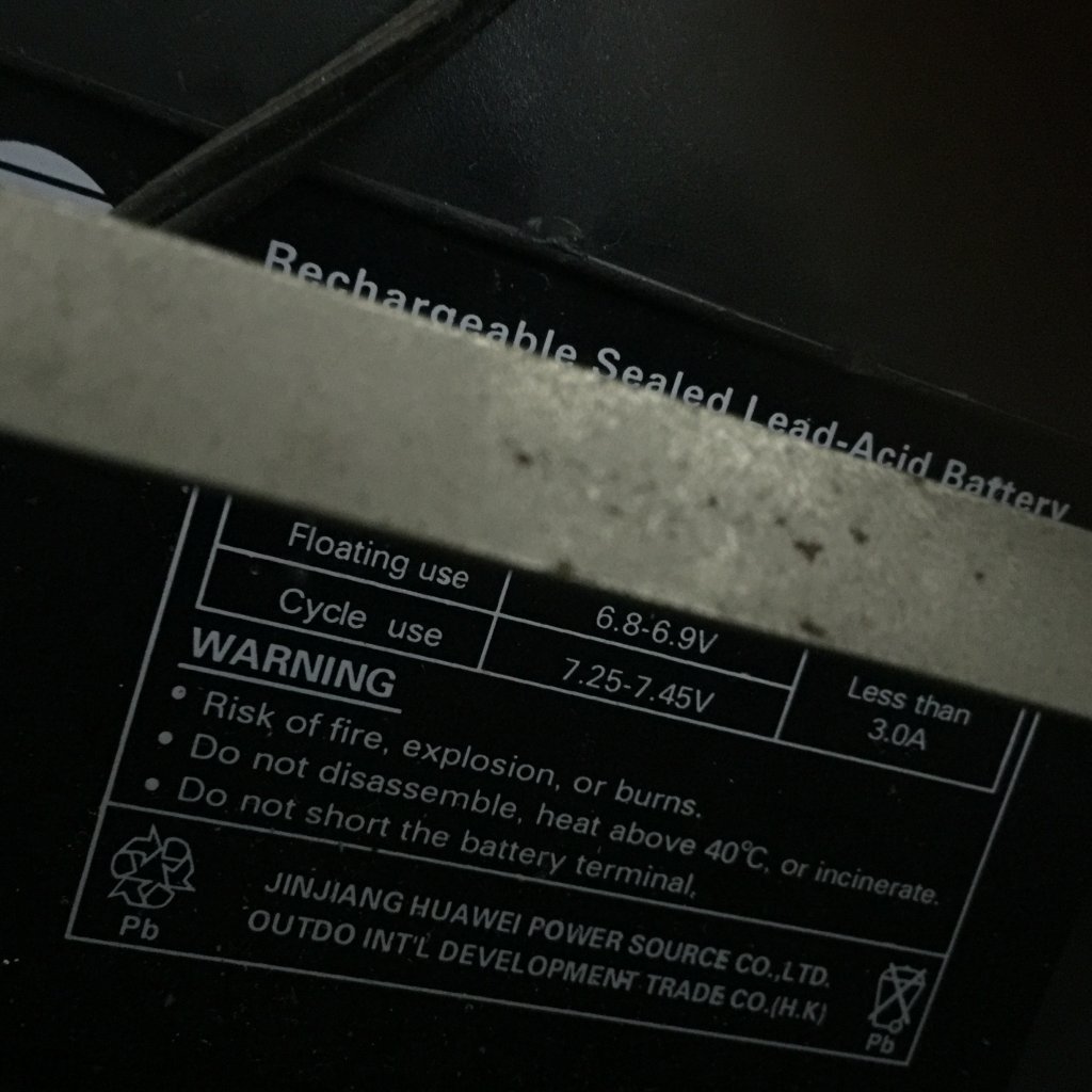

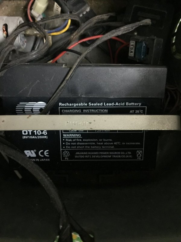

F1 nhà em có cái xe đồ chơi (loại ngồi lái đc), giờ acquy bị hết điện. Nhờ các cụ tư vấn giúp em xem có sạc đc ko hay phải thay mới với ạ?
Theo em đọc chữ in trên đó thì hình như ko tháo ra được, tức là chỉ sạc chứ ko thay mới được đúng ko ạ? Cụ nào thạo món này chỉ giáo giúp em nhé.
Ảnh em chụp như dưới đây ạ.
Cụ Ngo Rung có trên này ko, hướng dẫn em với ạ.

Úi vụ này tưởng cụ xử xong rồi? :|
Cụ nên thay ac-quy nhé, loại này để lâu tự nó cũng hỏng. Cụ xem nó đấu nối tiếp hay song song? em dự nó đấu nối tiếp 2 bình 6V để thành 12V :D
Em thấy nó có chữ do not disassemmble, liệu có thay được ko cụ?

Cụ có thể chỉ nốt giúp em có thể mua chỗ nào uy tín được ko ạ?
ac-quy này là loại phổ thông mà cụ. Hàng ac-quy nào cũng có, họ bảo hành 6 tháng thì phải, cụ cứ ra hàng bán ac-quy hỏi người ta tư vấn cho dùng loại nào \m/
Vâng cụ, em ngu ngơ món này quá, cảm ơn cụ đã nhiệt tình :D
