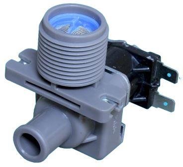

Em có vấn đề này nhờ các cụ có kinh nghiệm chỉ giúp em. Chẳng là em có mua máy bơm phun sương về tưới cây, em xả nước ra một cái thùng rồi có cắm hẹn giờ, hàng ngày nó vẫn bơm và tưới bình thường. Bây giờ em lại muốn bỏ cái thùng ấy đi nên cắm trực tiếp vòi hút vào ống nước cấp, áp suất chung cư lớn quá nên không cần bật máy bơm nó đã phun rồi. Liệu có cách nào em có thể không cần dự trữ nước mà vẫn bơm tự động được không các cụ?
Vinaxuki JBC
OF-16471
19/5/08
1,297
516,775 Mã lực
Lắp thêm cái van "từ" trước cái máy bơm rồi điều khiển chung (điện) với cái bơm là ổn thôi Cụ. Kiểu như van cấp nước vào máy giặt nhà Cụ vẫn dùng đó..
