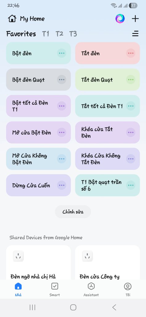

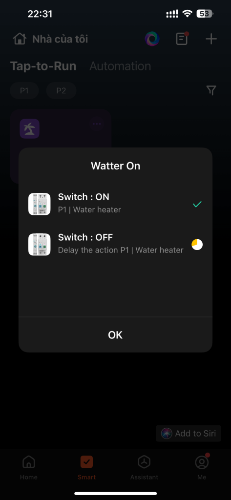

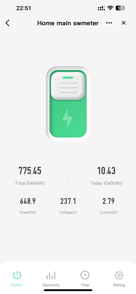

Vâng. Nhưng phức tạp hay đơn giản là do mình code mà cụ. Như nhà em thì em code cho cả việc dùng tải nữa. Vì dụ khi thiết bị có dòng lớn thì em tắt bớt tải ở nhánh không cần thiết đi, hay nếu điện áp ở lộ này thấp em tự nhảy sang lộ cao hơn, hay tự chuyển giữa 2 lộ để cho hay bên có số kwh tương dương nhau, tự tắt và khởi động lại wifi vào 2h sáng… nói chung cụ nghĩ ra kịch bản nó đều có giải pháp hết

Cụ dùng app Tuya hoặc Mihome, chịu khó mò thì cụ thích theo kịch bản nào cũng được.
Em dùng nhiều năm nay và không thấy vấn đề gì cụ ạ. Nhà em từ Aptomat tổng, đến nhánh, công tắc đèn, cửa cuốn, nồi cơm điện... đều tự mua và build hết, giá rất rẻ. Em dùng 3, 4 năm nay rồi chẳng thấy hỏng và bất tiện gì cả. À thêm một mẹo là các cụ kiếm thêm các Accu 12V đấu vào nguồn của Router, mất điện vẫn Wifi ầm ầm.
Em cũng dùng Tuya, đầu tư mấy thứ linh tinh chưa đến 1 củ. Dùng app Smart Life.
Mở cửa cuốn đèn tự bật. Đóng cửa cuốn đèn tự tắt, ... hoặc thích kịch bản gì mình tự Setup.

Chuẩn luôn. Cụ mua thêm mấy cái Aptomat nữa vừa đóng cắt, bảo vệ dòng, áp, dòng rò, công suất… hay phết

Nhà em vẫn có cửa cuốn và cam an ninh, các cảm biến mà cụ. Em làm bộ pin dùng cho các thiết bị này

4. Cài app Tuya lên điện thoại, login tạo tài khoản. Sau đó thêm thiết bị bằng cách quét mã QR(Làm theo hướng dẫn của app, rất dễ) Sau đó vào phần Smart, nhấn +để thêm kịch bản.Ở dạng nếu (sự kiện tác động: Cảm biến phát hiện có người, thay đổi trạng thái...) thì (hành động xảy ra, bật công tắc đèn, gửi tin nhắn...) thời gian tác động bao lâu, khoảng thời gian trong ngày cần hànhđộng... sau đó lưu lại và nhấn nút chạy để kịch bản đó làm việc.
Tận hưởng thành quả thôi.
