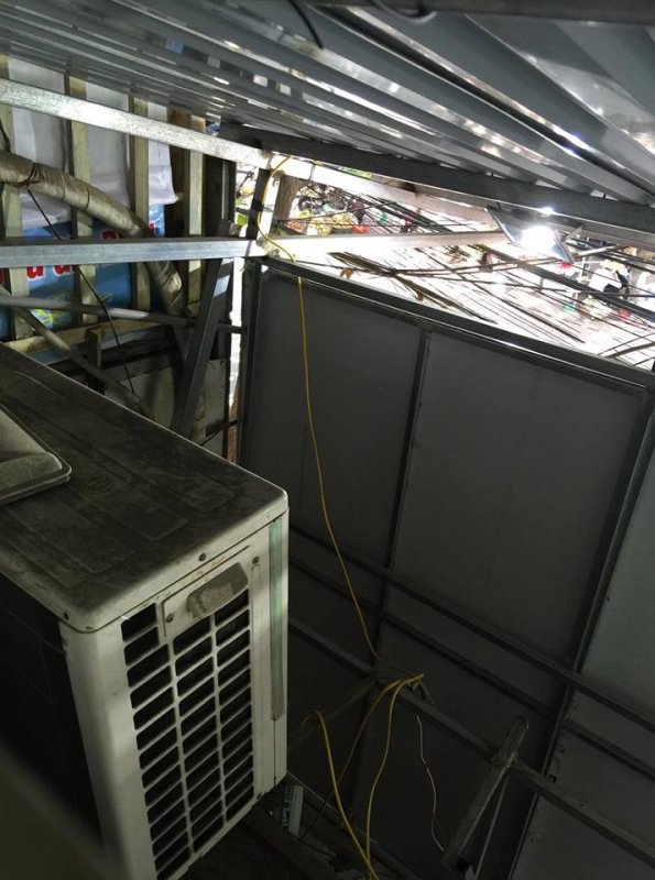

Điều hòa 2 bên phải biển quảng cáo nhà em : Vị trí lắp cục nóng điều hòa có vật cản như thế này liệu có nên tháo ra lắp trên mái tôn ko các cụ nhỉ? Từ cục nóng tới biển quảng cáo khoảng tầm 60 phân, tuy có khoảng không nhỏ bên phải tương đối nhưng gió nóng vẫn bị vật cản.

Em nghĩ cụ cứ dùng thử 1 thời gian, nếu vẫn mát lạnh thì ok còn cứ chập chơn thì nên đổi.
Hồi đầu cửa hàng em lắp 2 cái, 1 trong bếp 1 ngoài phòng cho khách ngồi. Thế mà khách vào cứ hỏi ko bật đh ah, sau em lắp thêm 1 cái chỉ thấy cải thiện hơn tý còn nhiều lúc thấy đh chỉ phả hơi nóng.
Sau phải bê hê cục nóng ra chỗ khác thì giờ phòng lạnh hơn hẳn, điều mà trc đấy ko cảm nhận đc.
60cm em nghĩ ok rồi, chủ yếu phia đó nhà cụ hương nam hay hướng tây nữa, trên bị chặn hay ko, nói chung nguyên lý cục nóng nơi thoáng mát thì hiệu suất điều hòa nó cao.

Vẫn câu hỏi cũ, theo em là cụ không nên, vì cụ không quyết làm.
Còn quyết làm thì phải di chuyển điều hoà ra khu vực không bị quẩn gió.

Cám ơn các cụ đã tư vấn nhiệt tình giúp em. Các cụ thương cho chót cho em hỏi em định nhấc bỏ một tấm mái tôn che phía trên cục nóng có giải quyết đc vấn đề ko ạ. Phía trước bị vật cản nhưng bên trên ko bị che nữa :(. Tường nhà em tường 10 cho lên trên mái tôn sợ bục gạch ra ạ

Nếu thế thì ok rồi
