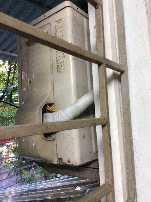

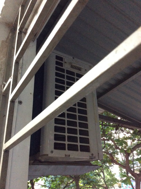

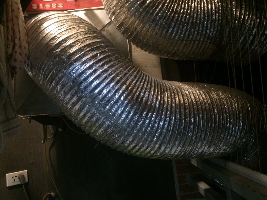

Nhà e logia cực bé cực bí, đã thử đủ mọi cách và cuối cùng là chế cái nắp tôn úp vào cục nóng + ống khí d300 thổi thẳng ra ngoài trời. Rất hiệu quả nhé mà logia mát rượi ko nóng tí nào.

Em chốt phương án bỏ phần mái tôn che bên trên điều hoà ra, đỡ phải nâng di chuyển điều hoà trên mái tôn và đi thêm dây đồng ( mùa hè thợ đh gọi rất khó)
