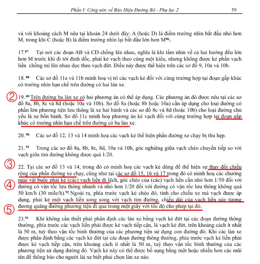

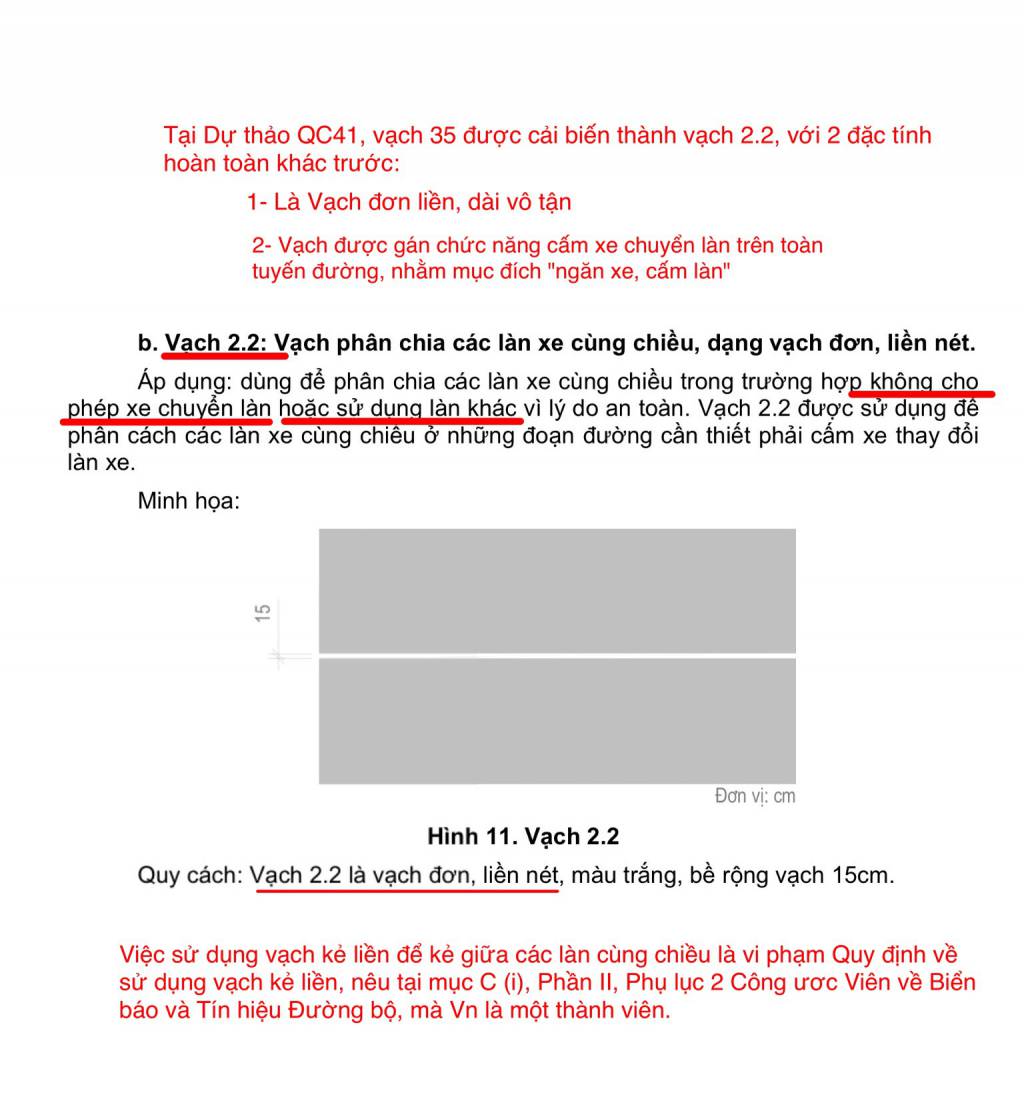

Dự thảo QC41 đưa ra 2 loại Vạch nét liền số 2.2 và 2.3 để kẻ giữa các làn xe cùng chiều di chuyển.
1- Vạch liền 2.2:
- Biến tướng từ vạch số 35, nét liền, chiều dài vạch hạn chế, chỉ dùng để kẻ tại những đoạn đường bị thu hẹp để ngăn không cho xe chuyển làn đường, gây nguy hiểm.
- khi trở thành vạch 2.2 thì lại có chiều dài vô tận, được kẻ giữa các làn xe cùng chiều nhằm cấm các xe chuyển làn trên khoảng cách dài bất kỳ.
- khi sử dụng kết hợp với các biển gộp hình phân làn, và vạch liền 2.3, sẽ cho phép tổ chức giao thông theo mô hình "ngăn xe, cấm làn", giống kiểu "ngăn sông, cấm chợ" thời bao cấp.
2- Vạch liền 2.3:
- là vạch kép, một vạch liền một vạch đứt, dài vô tận.
- được kẻ giữa các làn xe cùng chiều, không cho phép xe trên làn phía vạch liền chuyển sang làn phía vạch đứt.
- khi sử dụng kết hợp với các biển gộp hình phân làn, và vạch liền 2.2, sẽ cho phép tổ chức giao thông theo mô hình "ngăn xe, cấm làn", giống kiểu "ngăn sông, cấm chợ" thời bao cấp.
Nhận xét:
Việc sử dụng vạch kẻ liền để kẻ giữa các làn cùng chiều như này là vi phạm Quy định về sử dụng vạch kẻ liền, nêu tại mục C (i), Phần II, Phụ lục 2 Công ươc Viên về Biển báo và Tín hiệu Đường bộ, mà Vn có nghĩa vụ tuân theo với tư cách một thành viên.
Hình minh họa:
Hình #1: Vạch 2.2, biến tướng từ vạch số 35 hiện nay

Minh họa: Trích quy định về "Sử dụng Vạch kẻ liền" nêu tại điểm C (i), Phần II, Phụ lục 2 của Công ước Viên về Biển báo và Tín hiệu ĐB, với 3 hình minh họa số #3, #4, #5, như sau:
Hình #3: Vạch liền chỉ được kẻ để cấm xe lấn sang làn ngược chiều tại các vị trí có tầm nhìn hạn chế (đỉnh dốc, đường gấp khúc), đường bị thu hẹp.
OF-2985
5/1/07
4,938
631,683 Mã lực
Cầu Sì goòng
www.facebook.com
Hình #5: Công ước Viên quy định điều kiện để quyết định áp dụng Vạch kẻ liền hay không, vạch dài bao nhiêu là tùy thuộc vào tầm nhìn thấy nhau của các xe ngược chiều, tính theo trị số M

Cụ [@sgb345;2985] giải thích dùm sự có mặt của vạch liền phân làn cùng chiều ngay chính trong CƯ Viên nhé.
OF-2985
5/1/07
4,938
631,683 Mã lực
Cầu Sì goòng
www.facebook.com
Nếu kụ Suzu37 đọc kỹ CƯV nhà cháu đã trích minh họa tại Hình #3 và #4 ở trên, sẽ thấy họ đã giải thích rõ cho từng hình.
Không biết kụ muốn nhà cháu giải thích điều gì, và giải thích hình số mấy trong các hình kụ up ở trên?
