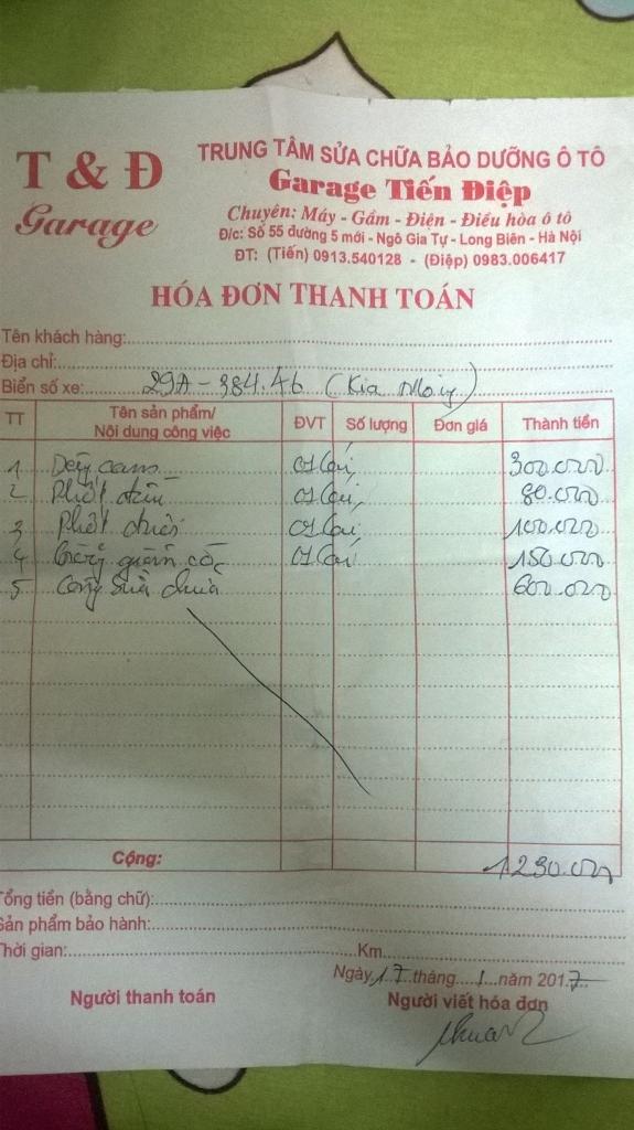

Hôm nay em vào trong bãi lấy xe thì thấy xe bị chảy dầu nhiều quá.Cái bệnh chảy dầu này bị cũng 1 time ngắn rồi nhưng do em chủ quan với lại hồi đó chảy nhỏ dọt rất ít ạ.Vì sáng e có việc gấp cần phải đi nên em thay tạm dầu máy vào.Khi thay kiểm tra dầu thì gần như cạn kiệt.Em đổ đầy dầu máy và đi ~ 60km rồi lại về tới điểm xuất phát.Em lại ngó xuống gầm và thăm dầu ôi trời ơi gần như cạn kiệt các cụ ạ.Tức là số dầu đổ buổi sáng đã hầu như ko còn giọt nào nữa hjx hjx.Các cụ phán bệnh giúp em với em hoang mang quá.E ở bên ngọc thụy.Long biên.Bên này có gara nào uy tín và ko chặt chém ko các cụ.

Sáng nay cháu ra bãi xexe hết cạn dầu trong máycốp xe còn chai dầu dự trữ > 1 lít đổ nốt vào và phi thẳng đến chỗ bác điệp.Đến nơi thì sạch dầu trong máy ( quá nguy hiểm )...bak điệp ra kiểm tra qua qua rồi phán phớt đầu và đuôi trục cơ các cụ ạok sửa thôi...
Nhìn chung đây là lần đầu e sửa tại đây.Thứ nhất thấy bak chủ bắt đúng bênh đúng tội chứ ko lan man rê bệ sang mục khác.thứ 2 giá cả rất hợp lý.Thứ 3 thợ thuyền làm chuẩn.Điều em ko hài lòng lắm là em đến từ 9h30 sáng mà mãi đến....13h25 xe em mới đc đưa lên bàn mổ thôi thì xốt ruột nhưng cũng chả bít làm sao trong khi các xe đến trc chiếm mất cầu nâng rồi còn đâu
Ở tiến điệp em thấy rất nhiều KIA và cả xe taxi vào sửa nữa các cụ ạ.Khách cực đông đấy.
Thôi thì em viết bài này cho cụ nào cũng loay hoay đi tìm gara tốt giống em thử đến chăm sóc chỗ cụ điệp xem dư lào.Cá nhân em thấy tốt sau khi đã qua nhiều gara lắm rồi.
Hôm nay em thay luôn được cả cái dây cam ko có ngày nó đứt ra thì nhờ Anh cứu hộ thì mệ lắm.
Có cái hóa đơn thanh toán các cụ xem giá cả như này thì quá hợp lý rồi còn gì nữa ạ.

Rẻ nhỉ.

Chắc xe bác chủ bị hở gioăng nắp nhớt đáy, hoặc cũng có thể vỡ phốt nhớt nào đó. Bác tìm gara mà sửa, họ kê lên, tìm đúng bệnh là sửa đc, chứ trên này sao giúp trực tiếp cho bác tự xử đc.
