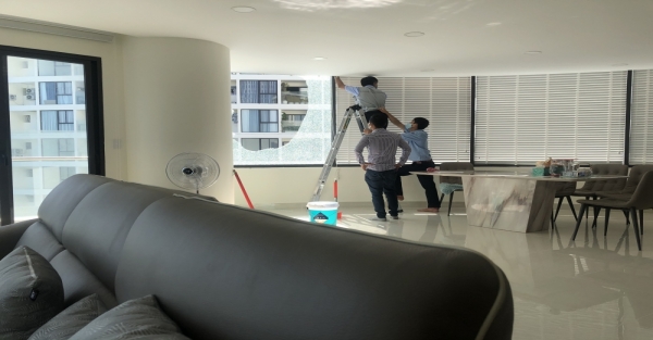

Chào cccm, nhà em lần đầu chuyển lên chung cư ở. Chung cư làm vách kính hạ sát mặt sàn ở phòng ngủ nên em băn khoăn không biết có đủ an toàn ko? Nhà có trẻ nhỏ em sợ nô đùa ngã vào kính mà kính nó rơi ra thì.. Em cũng đang phân vân có làm lưới an toàn từ dưới sàn lên ko hay chỉ làm phần khung mở bên trên. Xin cả nhà cho em ý kiến với ạ!
nhà e cũng như nhà cụ, thậm chí kính trong cả phòng ngủ từ sàn lên trần. Vì nhà có 2 thằng con trai nên em phải gia cố tất cả trong phòng ngủ và phòng khách, em tự đo và đặt thêm kính cường lực 10mm dán mặt trong (kính cũ của chủ đầu tư đang là kính dán 2 lớp), 2 lớp kính cách nhau 1 khoảng không tầm 5-6 cm gì đó. Sau đó e tiếp tục làm lưới an toàn từ sàn lên kịch trần xung quang tất cả những vị trí có cửa kính. Như vậy mới có thể ăn ngon ngủ kĩ được cụ ạ
Kính dán 2 lớp an toàn hơn kính cường lực. Cường lực vỡ là vỡ vụn sụp xuống. Kính dán 2 lớp vỡ nó vẫn còn nguyên màng keo giữ lại.
kính này mình lắp mặt trong nhà cụ ạ nên vỡ cũng không ảnh hưởng và gây nguy hiểm cho ai cả vì nó chỉ rơi ra sàn nhà nhà mình thôi.

Chào cả nhà, mới có vụ rơi kính ở TCH em sợ quá nên toàn bộ chỗ kính trong nhà đều dán film hết để tránh vỡ tan, và khu vực phòng ngủ em ko bắn lưới an toàn nữa vì nó phải bắn vis vào hệ khung. Em hỏi ai cũng bảo bắn ko sao đâu mà em vẫn cho rằng có sao. Độ mở của cửa sổ tối đa dc 15cm nên em quyết định ko làm lưới an toàn chỗ này nữa ạ,
cụ làm vậy là tự rước thêm nguy hiểm rồi, bác trên có bảo, kính cường lực mà bị va đập vỡ là nó rơi xuống, cực kì nguy hiểm, kính chủ đầu tư 2 lớp, nếu bị va đập vỡ cũng không sao nhé. Cố quá hoá công cốc
