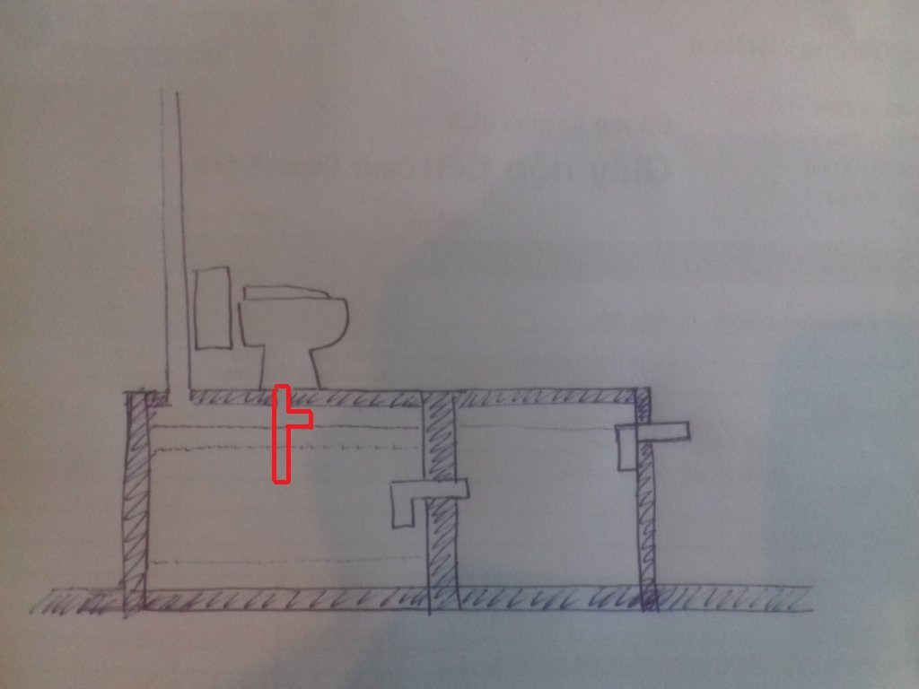

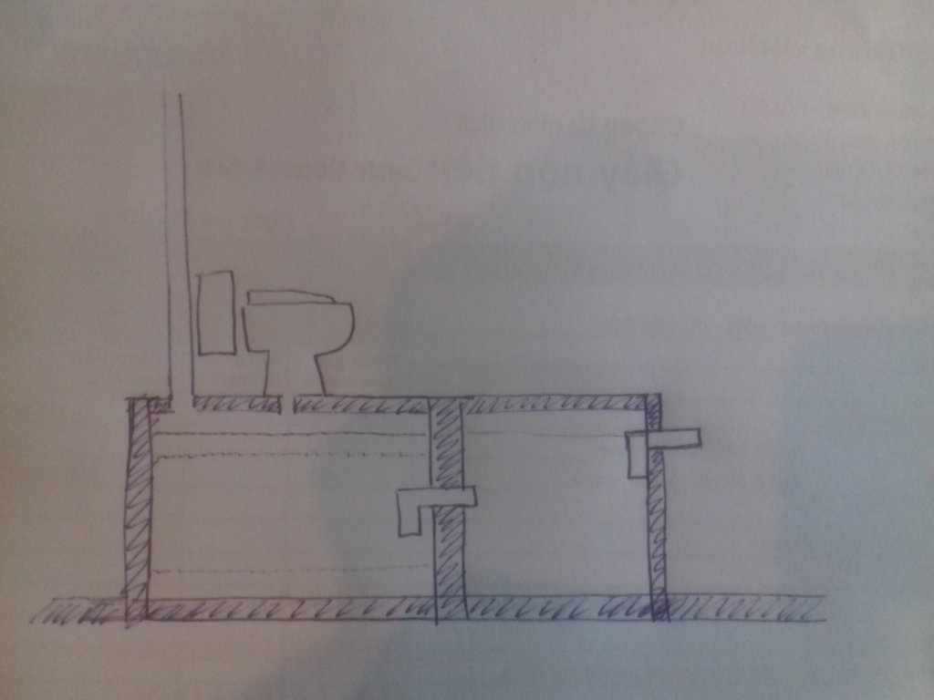

Đặt ống thoát như vậy sao lại sai hả cụ?
Cụ nên đặt như thế này thì nó đỡ tắc, ống thông hơi cũng nên quay vào phần lỗ thông vách để tránh bị tắc nữa!
Ống dẫn phân vào bể nên để chữ H như em vẽ, bởi lớp bề mặt khi bể tự hoại hoạt động sẽ tạo lớp màng dầy tầm 20cm, nếu cụ đặt như thế kia phân sẽ chảy trên lớp bề mặt và ko xuống được dưới vv...
Vì sao các ống em đặt chữ H, bởi nó sẽ thoát phân rất nhanh (tránh bị e)... Các thợ làng bây giờ thường tiết kiệm cho chủ nhà nên hay dùng cút 90 sau đó khoét một lỗ phía trên... Nhà em cũng bị vậy, mặc dù em vẽ và bảo thợ rồi nhưng khi về họ đã làm vậy rồi nên cũng đành chịu... về cơ bản cách này cũng được, nhưng lâu dài thì sẽ ko tốt bằng chữ H.

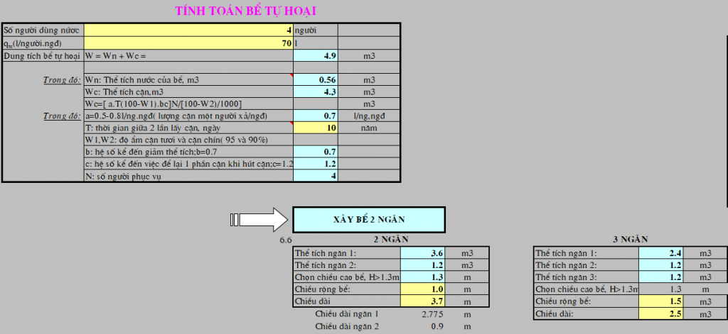

Kích thước bể phốt phụ thuộc vào số người dùng và thời gian giữa 2 lần hút cặn nhé, bể chỉ hút cặn chứ ko phải lấy sạch cả lớp màng, vì lớp màng đóng cứng ở trên rất tốt để phân hủy phân tươi :D

Bể tự hoại mà làm nghiêm dùng vĩnh cửu
Cụ nói chuẩn, chỉ cần hút cặn ngăn thứ 3 nếu giữa các ngăn để phần thông đáy. Vì lớp cặn đáy là lớp cặn chết, còn lớp màng trên là lớp vi sinh... Trong bản vẽ của em còn thiếu phần thông đáy nữa @@. Nhà em diện tích nhỏ em thiết kế có 5 năm mà giờ dùng gần 10 năm chưa hút lần nào :D

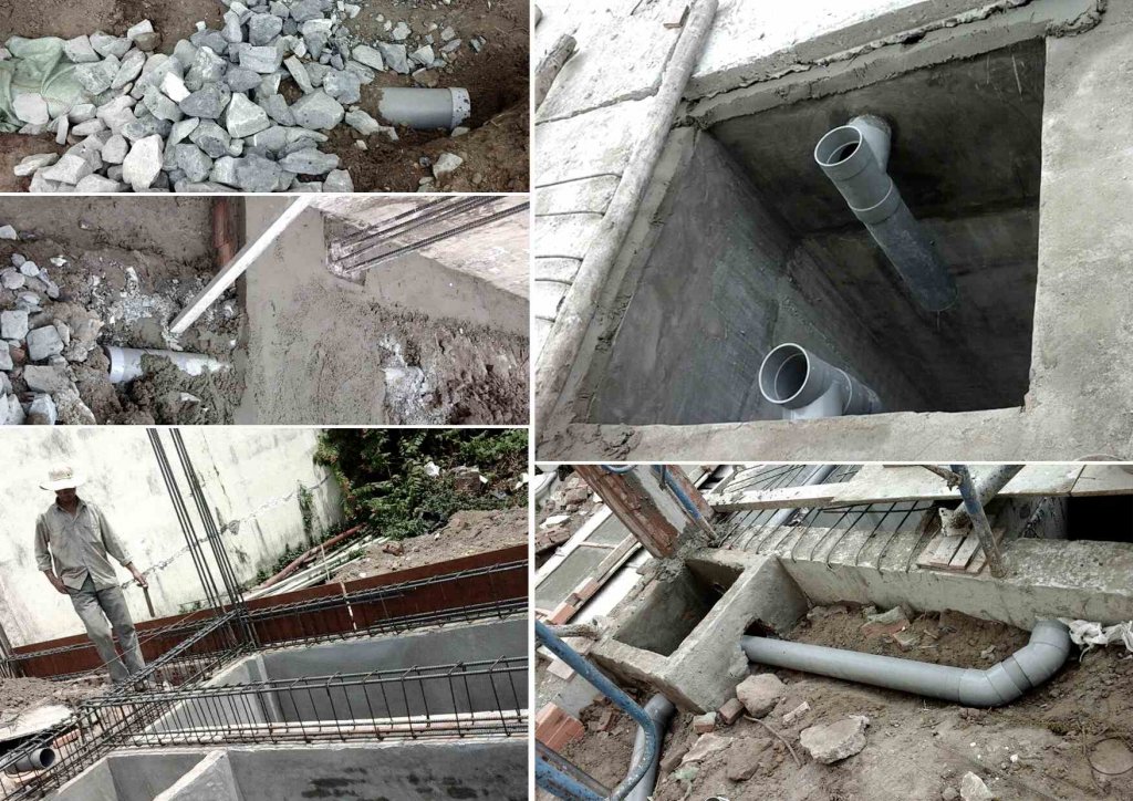

Mời cụ nghiên cứu bể phốt và món c.ứt học này! :))
Cái ngăn to nhất (bể chứa) chứa c. tươi :)), nó có lỗ thông hơi ở trên (ống bé bé) và 1 ống to bằng bắp chân ở dưới để thông sang bể thứ 2 (bể lắng). Vì c.t nổi nên chỉ có nước và c.t lập lờ chảy từ bể chứa sang bể lắng thôi.
Từ bể lắng có 1 ống thông sang bể thứ 3 gọi là bể lọc.
Từ bể lọc có 1 ống xả ra cống/ hố ga.
Nhà cụ chắc là tắc cái ống xả ở bể thứ 3 này rồi!

Có ống thoát khí lên thượng,bao mùi hôi nó bay lên giời hết cụ. Nước thoát ra ko vấn đề gì. Nếu cầu kỳ xây bể 3 ngăn
E nói đây là hiệu quả xử lý tự hoại ah, như vậy là bể mà đặt xí kiểu này hiệu quả xử lý ko cao, nước sau bể tự hoại sẽ mùi hôi và nó xả ra cống chung ấy ợ... Ngoài ra lượng cặn tươi (phân tươi) trong bể cao.
Nếu đặt như thế này thì phải đặt một ống chữ T kiểu này cụ ợ!
Kính cụ 1 ly. Chuẩn bài rồi cụ
