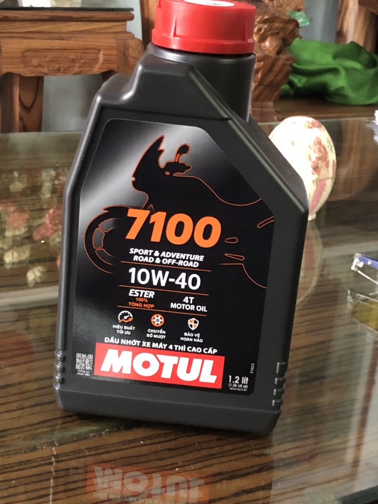

Các bác cho e hỏi chút loại này có thay cho Lx dc k? Ku e nó kỉ mà thấy ghi dùng cho loại 4 thì nên chả dám thay
