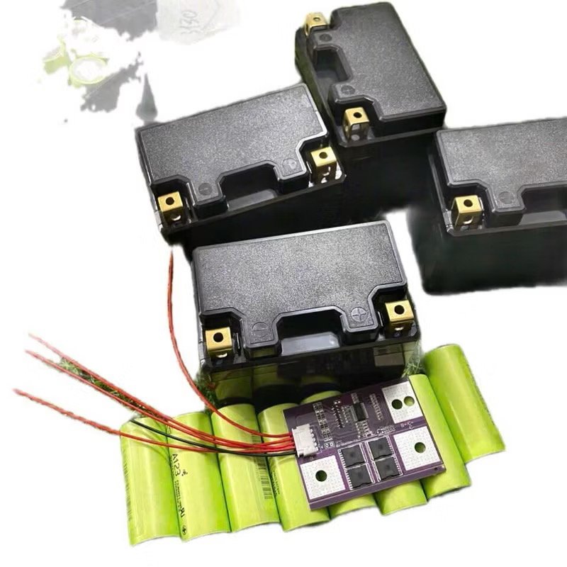

Cm nào rành chỉ chỗ mua pin mới 32650 với.Tôi muốn lắp bộ thay acqui xe máy mà thấy nói toàn pin 2end thôi.Tks.

Bên em có đóng acquy pin cho xe máy nhé các bác, còn oto thì cứ dùng acquy axit thường thôi vì nhiệt độ khoang máy cao các bác ạ! Bác nào cần mua acquy pin lh bên e: 0981839191 (zalo)
