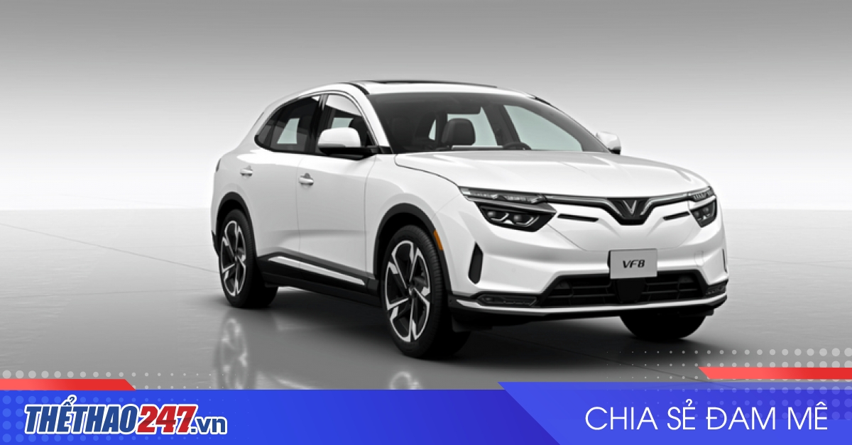

Theo thông tin dự kiến trên báo chí thì Vinfast ra xe hybrid đối với các xe VF8, VF9. Em thì nghĩ khác, bởi vì VF8 và V9 là những mẫu flagship, pin lớn, nên tập trung chau chuốt nội thất, cải thiện độ êm ái, cải thiện chi tiết: như ghế êm, ôm, cửa đóng nhẹ, giảm báo lỗi, v.v... mà những mẫu này cũng rất nặng, đặt thêm cái động cơ, máy móc lại càng nặng thêm, lốp xe rất khổ.
