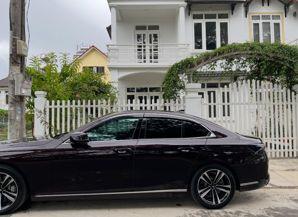

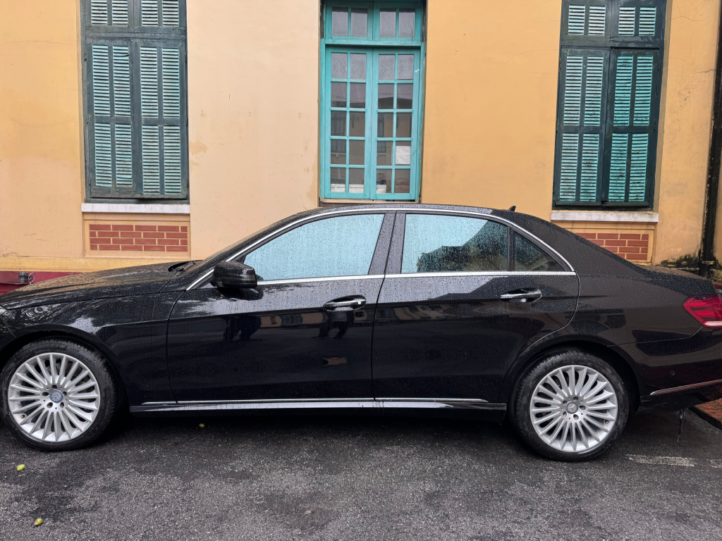

cụ nói chuẩn, mình đang chạy E400 2015 vs LuxA 2021 mà thấy lạ là sao LuxA nó êm chống ồn tốt thế, mình có hạ lốp từ 19 xuống 18 inh, đi đến thời điểm này thấy so vs giá thì quá chất luôn, mua về thay vành với loa của seri5 Bim vào ngon choét, dán kính Vikull loại tốt nhất, thay bộ đèn laze 4 bi sáng quắc luôn miễn chê
Cách âm của Lux so với E400 thế nào cụ ?
bạn em đang tìm E400, nếu cụ bán thì ới em nhé
sau khi hạ vành từ 19 xuống 18 thì nói thật là cách âm Lux A tốt hơn E4 nhé vì E4 lốp mỏng, E4 này các cụ chê xấu nên chả dám bán sợ người mua bùn hiiii
