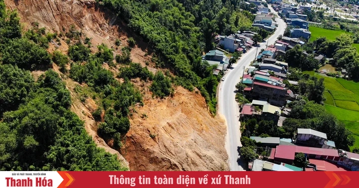

Khoa học không nói như vậy đâu cụ ạ. Càng có rừng thì càng giữ nước, đất ngậm nhiều nước, càng dễ sạt lở đấy.
Rừng là bớt lũ lụt thôi, vì nước được giữ lại sẽ không chảy tuột từ các sườn đá xuống thẳng sông suối thung lũng. Thế nhưng giữ nước lại thì đất nó mềm ra, mất liên kết ở tầng sâu (qua cả lớp rễ) nên cả mảng trượt xuống.
Cụ chắc phải là cụ của GS-TS khoa học. Theo cụ cứ phá hết rừng là hết sạt lở nhỉ :))
Để chống xói mòn, sạt lở đất tại địa hình dốc, nơi có lượng mưa cao đột ngột, tập trung thì giải pháp tốt nhất vẫn là rừng tự nhiên. Rừng tự nhiên nhiệt đới có sự đa dạng loài thực vật, gồm cây thân gỗ, cây bụi, thân thảo, dây leo... Tương quan với số tầng tán lá bên trên thì hệ rễ thực vật cũng phát triển sâu, rộng. Các tầng tán lá trước hết ngăn cản nước mưa rơi xuống trực tiếp mặt đất, làm giảm dòng chảy mặt đột ngột, chống dòng chảy mặt mạnh, chống lũ quét. Hệ rễ giúp điều hòa nước, như giữ nước vào mùa mưa, sinh nước vào mùa khô và giữ đất, chống xói mòn.
Rừng càng mất, sạt lở càng tăng (nld.com.vn)
Rừng ngăn xói mòn, sạt lở trên BỀ MẶT, chứ không phải là sạt lở sâu do đất ngậm nhiều nước làm mất liên kết dính giữa các lớp đất đá.
Em đang nói về trường hợp sạt lở này thôi.
