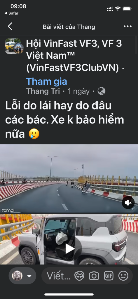

không phải xe nhỏ nhẹ hay nặng, mà nó phải có công n ghệ cụ ạ, xe phải trang bị cân bằng đt, kiểu soát lực kéo thì mới đỡ được, vì khi đi qua cũng nước là ma sát bánh đó bị giảm, 2 bánh xe vẫn quay đồng tốc là bị xoay xe ngay.
Em đồng ý. Cụ thể xe không có cân bằng điện tử, kiểm soát lực kéo. Thế nên dịp này đề nghị Vinfast làm 2 bản, cho lắp cái này bản trên. Ai hay đi xa đi nhanh thì lấy bản trên, ai chỉ đi phố thôi thì lấy bản dưới. Nói vậy, con xe này công suất cũng khỏe so với xác xe, lại cầu sau, đòn ngắn, lốp gầy khá dễ bị quăng đít nếu không chịu đi cẩn thận.

con xe này nó bé tí, xe đồ chơi, đến cái rotuyn lái trông mỏng manh như cái đũa cho nên đi vào nước là toi. chưa kể xe này ko có cân bằng điện tử, ko có chứng nhận an toàn NCAP, trọng lượng thì quá nhẹ (850kg)... Thế nào mà có bọn luôn đi promote nó cho đi đường dài, xuyên việt nọ kia...đến chịu các bố ấy, chỉ coi trọng lợi nhuận ko quan tâm đến an toàn người sử dụng

Em thì nghĩ những dòng xe nhỏ nhẹ, lực bám đường yếu, qua chỗ ướt phải cẩn thận: 1. Giữ chắc thẳng lái. 2. Giảm tốc độ. Xem clip hình như người lái có đánh nhẹ tay lái chỗ ướt thì phải.
Thứ nhất là đường ướt,trơn trượt.Thứ hai người điều khiển lái xe quá nhanh ,đường trơn không có lực bám cho bánh xe dẫn đến mất kiểm soát và lật xe.
