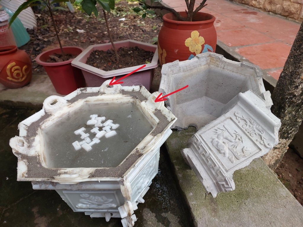

Kiểu của nó là rót vữa vào khuôn các cụ ạ. Khuôn làm rất chật. Nên không làm cốt hoặc thêm sợi tăng cường được. Gỡ khuôn rất khó.
Cụ thử 1 cái như này nha.
1 . Em đoán quy trình sx sẽ là ghép khuôn trước. Bao gồm 2 lớp khuôn trog và ngoài.mỗi lớp sẽ ghép từ khoảng 2 tới 3 mảnh ..ko biết có đúng không.
2 . Khe giữa 2 khuôn sẽ quãng 9mm tới 12mm. Và phải có các điểm hở để rót vữa loãng và tạo đk cho vữa mau đông kết.
Vậy cụ sẽ
-vs bề mặt lòng khuôn và quét dầu thải xe máy trước chống bám dính sau này.
-sd thép buộc trong xd uốn thành nửa vòng tròn và bẻ mỏ 2 đầu . Dùng nan nhựa , tre mềm đưa nó vào sâu sau khi rót 1 ít vữa ban đầu. 3 đoạn đó so le nhau tạo ra 1 vòng khép kín. ( thậm chí chỉ 2 đoạn ). Rót vữa tiếp 2, 3cm lại làm 1 lần thế nữa. Riêng đáy không cần cũng đc. Lên miệng phải có 1 vòng.
Cách khác. Cụ sd cuộn băng lưới ghép mạch của thợ thạch cao hay dùng cắt ra nhiều đoạn tương ứng phủ chu vi từng đoạn trên chiều cao chậu ( 3 4 đoạn là quá chắc ). Dùng thanh nhựa hoặc tre miễn sao có độ dẻo và nhét vào từng đoạn.
Vữa của cụ nhìn xơ quá.
Sd ximang pc 30 (tới 40 càng tốt) trộn khô kỹ với bột đá tỷ lệ 1 xi 2 bột hoặc 1,5 bột . Pha loãng ca một và rót. Loãng cao 1 tí cho dễ vào . Vừa làm vừa gõ thành ngoài nhằm chống bọt và hút ximang vào đây tạo mịn.
Xm và bột đá năng hơn sẽ lắng và đẩy bớt nc ra nên cụ chú ý gõ ,rung lắc mạnh khuôn. Bổ xung nc vào ca nguyên liệu và ngoáy liên tục trong lúc làm chống lắng nguyên liệu.
Chú ý ngâm nước bảo dưỡng . Trùm ni nông trong và phơi chỗ thật nắng . Nước bảo dưỡng tăng nhiệt sẽ khiến bt đạt cường độ nhanh hơn nhiều. Để 78 hôm nó đạt ít nhất 80% cường độ rồi cụ.
Em đoán như vậy sẽ thành công.

Cám ơn cụ tư vấn về biện pháp. Em không có bột đá, Không rõ ngoài cửa hàng VLXD có bán cái này không. Nhà sẵn cát nên em trộn xi với cát không hiểu sao đã trộn rất kỹ thành vữa lỏng rồi mà khi dỡ khuôn có những góc toàn là cát, không thấy xi. Không hiểu xi nó trôi đi đâu. Tất nhiên là nó chỉ ảnh hưởng đến thẩm mỹ chút vì làm cho các đường hoa văn không được sắc nét như khuôn. Vữa thừa em mang ra trám vá vào những chỗ tường bong tróc thấy cứng chắc nên có thể không phải lỗi cấp phối tỉ lệ xi-cát không chuẩn.
Còn phương án làm cốt thép chắc lần tới em sẽ thử. Em làm chậu nhỏ nên lúc đầu nghĩ chẳng cần cốt. Với lại miệng khuôn nó có những miếng nhựa để khớp 2 phần lòng trong-vỏ ngoài của khuôn nên luồn cốt thép cũng thấy ngại ngại
