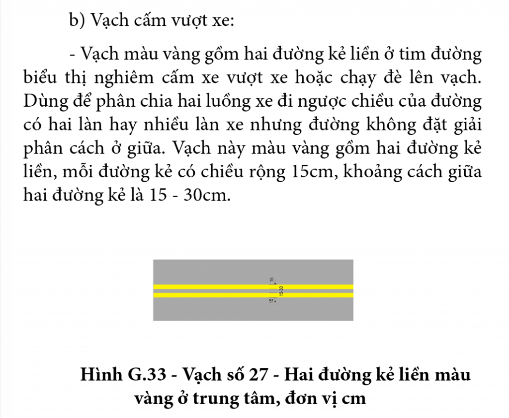

Vạch trên cầu thì đều là 2 vạch vàng // nghĩa là cấm đè, cấm vượt, cấm dừng đỗ. Lỗi này em ko nói.
- 2. Lỗi sai phần đường chứ ko phải làn cụ nhé ( cái này là đa số xxx ghép lỗi chứ cái phần đường, làn đường này rất mơ hồ, ngay cả mấy ông nghị cũng chưa chắc hiểu hết chứ đừng nói gì đến xxx, gtcc)
Lỗi sai phần đường: Thì em phải đi hẳn trên cái phần đường ấy. Tình huống vượt thì em chỉ mượn phần đường ấy để vượt qua xe thôi không thể coi là em đi trên phần đường ấy được. Nên theo em không thể quy vào lỗi này.
Nếu khi vượt đè vạch liền mà quy vào lỗi đi sai phần đường, thì kể cả vượt khi vạch đứt vẫn có thể quy vào lỗi này.
Edit: Em mới xem lại, nếu cầu có 2 vạch liền vàng thì đúng là cấm vượt (như cụ nói) nhưng 1 vạch thì không (đa phần em thấy các cầu có 1 vạch liền màu trắng)

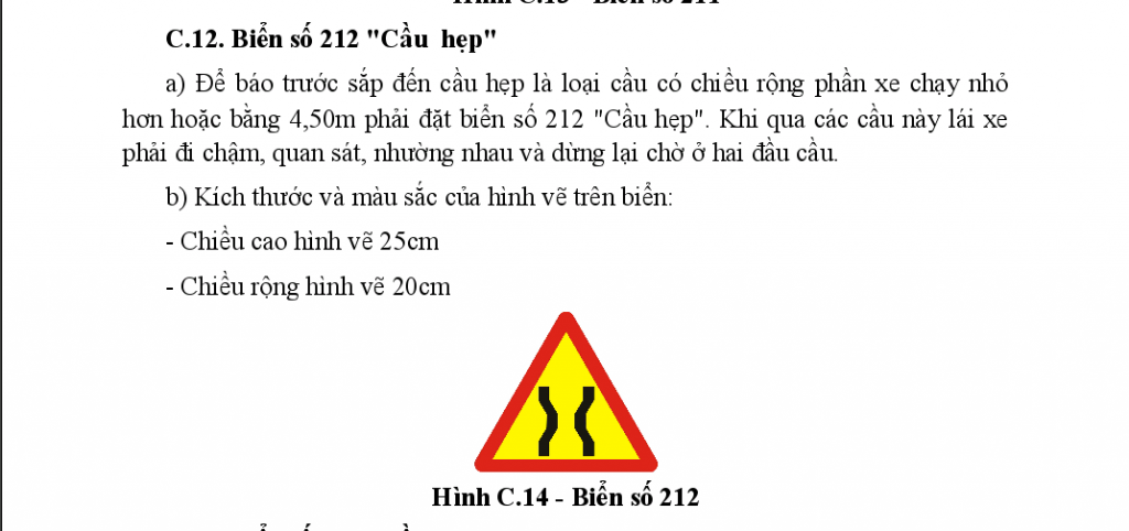

Các bác bảo không có quy định thế nào là cầu hẹp: có đây ạ.
Số hiệu biển báo: 212
Tên biển báo: Cầu hẹp
Chi tiết:
Báo trước sắp đến cầu hẹp là loại cầu có chiều rộng lòng cầu (phần xe chạy) nhỏ hơn hoặc bằng 4.50 m (1 làn đường). Khi qua các cầu này các xe phải nhường nhau và chờ ở hai đầu cầu.
Như vậy cầu hẹp là cầu phải có biển báo.
Cầu có 1 làn xe chạy mỗi chiều không thể gọi là cầu hẹp. Các cầu này thường có vạch liền ở giữa nên không được vượt. Khi vạch bị mờ thì chẳng có lý do gì bắt cả, cãi như bác chủ là đúng.
Cụ giải thích thêm giúp em, tại sao cầu có vạch liền lại không được vượt ạ?

Em bổ sung thêm hình cái biển
Nếu theo quy định này thì cái biển cắm trên đường trên cao từ cầu Thanh Trì đi xuống có vẻ ko đúng cụ nhỉ. To rộng như thế mà vẫn có cái biển cầu hẹp.
Đúng rồi cụ, em thấy cái biển cắm trước cầu ấy rất ngộ, sai hoàn toàn (chắc họ định báo hiệu là cầu thôi nhưng lại cắm biển ấy)

Không có biển phía trước là cầu hẹp thì không thể bảo nó là cái cầu hẹp được cụ ạ

Nhưng cụ chú ý nếu vạch kẻ trên đường là vạch liền thì cụ bị tóm lại đúng.

Cụ cho e hỏi cái khái niệm cầu hẹp mà cụ nêu ấy có trích dẫn trong văn bản nào hả cụ?
anhtho
OF-71045
19/8/10
26,182
677,849 Mã lực
Em chỉ cần biết cầu có 2 làn, mỗi bên 1 làn là cầu hẹp (trừ phi họ kẻ làn sai quy chuẩn). Vì nếu cầu rộng là phải có 2 làn mỗi chiều trở lên.
Tự suy thôi, cầu 2 làn xuôi, ngược thì khi vượt là phải lấn làn đối diện, đó là cầu hẹp. Còn loại cầu chỉ có 1 làn thì thành ra cầu cho 1 con dê đi, ko thể nào vượt được, nên ko tính.
