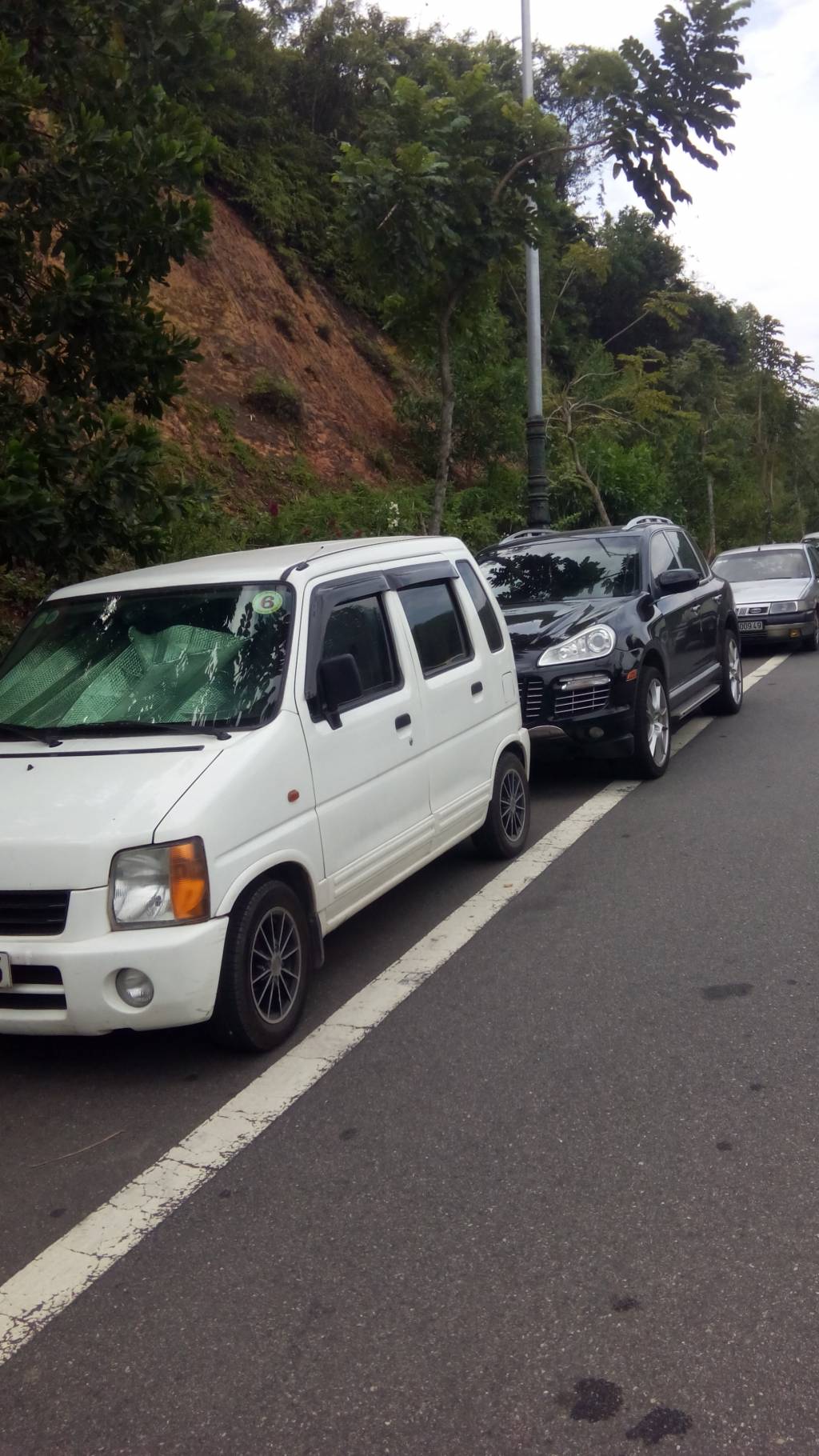

Thế quái nào mà các a cơ bắp lại cứ thích rúc mào mít Wagon nhà cháu:D
A này thì biển Đà Nẵng rúc
trước cửa khách sạn.
Anh này thì bỉm 29 theo từ HN vào tận chân núi Bà Nà:))

Chắc người nhà nhà bác chứ j. Xa xa. Có em fiat temra

Em thật, em trắng trông cứng cáp hơn cayenne :D
